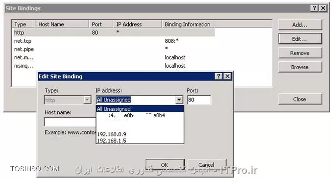

کانفیگ binding چطوری باید باشه ؟

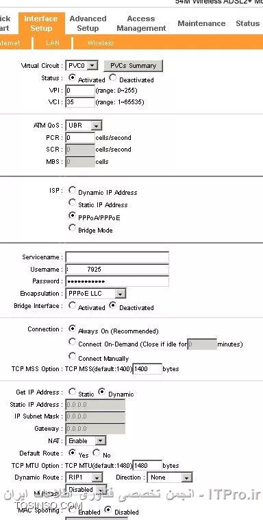

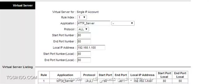

اینکارو باید رو مودم انجام بدم ؟
چرا مودم من فقط میتونه port forwarding رو رو آی پی خود مودم انجام بده ؟ همه مودمها همینطوریه و باید همینطور باشه ؟
چون وقتی میزنم که رول مینویسم که پورت های UDP و TCP با شماره 53 رو بفرسته به آی پی 192.168.0.1 هیچ کاری انجام نمیگیره و چیزی ثبت نمیکنه ولی وقتی آی پی کارت شبکه متصل به مودم رو میزنم ( 192.168.1.2) ثبتش میکنه
بعد ازاینکارها وقتی تست میکنم بازم نمیتونم اتوماسیون رو از بیرون ببینم

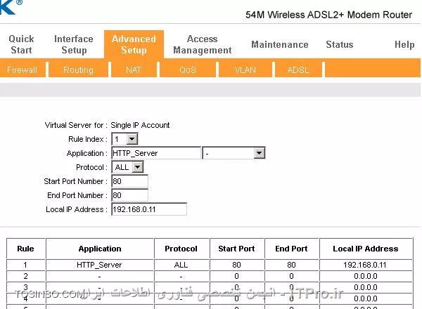

تصویر portforwarding میزارم . دو تا پروتکل رو هم جدا جدا زدم هم با هم ولی فرقی در اصل موضوع نکرد
ممنون جناب آقای نصیری

بدجور پیچیدم بهم
بدجور پیچیدم بهم

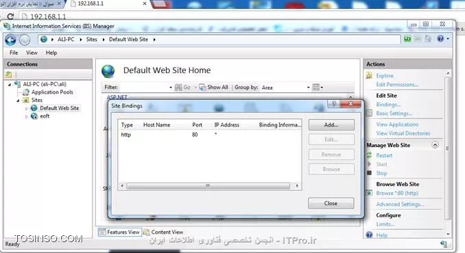

دوستان کسی نیست دوباره راهنمایی بکنه ، تنظیمات رو دوباره بررسی کردم :
1- الان از داخل شبکه خودم با زدن آی پی ولید و اسم اتوماسیون میتونم اتوماسیون رو بالا بیارم ولی باز از بیرون نمیتونم
2- تنظیمات binding رو هم تغییر میدم بهم خطای پیدای کردن ریسورس رو از بیرون و داخل شبکه رو میده و در حالت پیش فرض مورد یک پیش میاد
3- تنظیمات مودم صحیح هستش و حدس میزنم مشکل درپیکربندی IIS باشه
دوستان شاید یه جورایی تنها یه وب سرویس (وب سایت ) داخل IIS داشته باشند و منم فکر میکنم اگه یک بود بازدن آی پی ولید مستقیم میرفتم تو اتوماسیون ولی الان چون چندتا وب سرویس داریم باید آخر آی پی ولید اسم اون وب سرویس بیاد واسه همین هم شاید IIS نمیدونه وقتی یه درخواست از خارج از شبکه وبیرون بهش میرسه نمیدونه چکار کنه .مجددا میگم که برای بالااومدن اتوماسیون باید مطابق آدرس زیر اقدام بشه چه داخل شبکه چه خارج از شبکه
http://192.168.0.1 OR  IpValid address/Office/login.aspx

دوست عزیز از نظر بنده Binding شما هیچ مشکلی نداره و درست داره عمل می کنه ، یک تست نهایی انجام بدید ، شما همه پورت های ممکن رو از طریق همین Port Forwarding به سمت وب سرور Forward کنید اگر مشکلی از نوع پروتکل های ارتباطی باشه قطعا با این پیکربندی مشکل حل میشه فقط تست کنید ببینید جواب میده یا نه ، اگر دیدید باز جواب نداد مطمئنا مشکل از Port Forwarding نخواهد بود و اگر دیدید جواب داد از لحاظ امنیتی حالا باید تفسیر کنید چه پورت هایی برای سرویس شما ضروری بوده که باز نشده.این میتونه راهکار آزمایشی مناسبی باشه.
پاسخ در 1392/12/24 توسط
در قسمت binding وب سرور شما چه مواردی وجود داره ؟ Host Headerدارید ؟

شما اگر فایروال ندارید می توانید با استفاده از Port forwarding روی مودم adsl بازدن همون ip valid به اتوماسیون متصل شوید اگر هم فایروال دارید باید این تنظیمات را برای فایروال انجام بدهید و دسترسی پورت مورد نظر را از بیرون باز کنید در کل با این روش سرور iis باید اینترنت داشته باشد و هر کسی از بیرون می تواند به سرور متصل شود .

Port Forwarding به معنی این هست که مودم ADSL شما به سویچ شبکه متصل شده و از طریق PPPOE Connection به اینترنت متصل شده ، حالا اگر درخواستی روی پورت دلخواه شما که در اینجا احتما 80 هست رو دریافت کنه بصورت پیشفرض چون Modem شما ( البته ببخشید میگم مودم ) در حالت NAT قرار داره اجازه ورود به داخل شبکه رو نمی ده حالا اگر شما قابلیت Port Forwarding رو روی مودم قرار بدید مودم متوجه میشه که پورت 80 اگر درخواستی دریافت کرد باید به سمت فلان سرور به فلان آدرس IP ارسالش کنه ، این بستگی به مودم شما و مدلش داره که از این قابلیت پشتیبانی کنه یا خیر ، این رو بگید که راه اندازیش رو هم بگیم به شما ، اما باز هم میگم تو سناریوی شما که DSL Router بعد از یک سرور قرار داره این موضوع عملا کاربردی نمی تونه داشته باشه !!! حالا مگر اینکه سناریو رو تا حدودی عوض کنیم چون Port Forwarding یک راهکار سازمانی نیست و بیشتر کاربرد خانگی و SOHO داره.
پاسخ در 1392/11/04 توسط

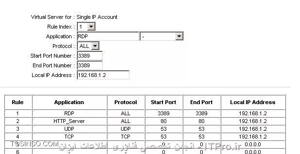

علاوه بر پورت 80 شماره پورت های 53 UDP و TCP رو به سمت DNS سرور شبکه داخلیت باز کن.

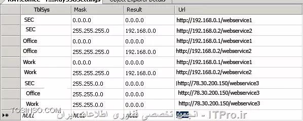

راستش در داخل دیتابیس برنامه برای سه تا وب سرویس باید آی پی تعریف بشه تا بشه هم از داخل شبکه Lan و هم از بیرون دیدشون و باهاشون کارکرد
الان به یه مشکلی برخوردم . باید واسه آی پی ها mask و result تعریف کرد.
من واسه آی پی سرور اول (اصلی ) 192.168.0.1 طبق سفارش اومدم mask 0.0.0.0 و result 0.0.0.0 رو گذاشتم
من واسه آی پی سرور دوم 192.168.0.2 اومدم mask 255.255.255.0 و result 192.168.0.0 رو گذاشتم
و برای آی پی ولید از رنج 78.30.200.150موندم چه msk و result بزارم ؟
نباید این رنج ها تکراری باشن
نمیدونم آیا رنج ها رو درست زدم . متاسفانه با کلاس آی پی ها آشنایی زیادی ندارم
منظورم از وب سرویس اپلیکشنی است که توی iis نصب شده و با دادن آدرس اون تو مرورگر میتونیم به صفحه ورود به برنامه وارد بشیم
مثل این
http://192.168.0.1/Office/login.aspx
وب سرویس مورد نیاز روی دو تا سرور نصب شده و در داخل شبکه داخلی با زدن آی پی سرور 1 و 2 بالا میاد و بدون هیچ مشکلی کار میکنه
الان من مودم رو بصورت مستقیم به سرور 2 وصل کردم و میخوام با روش پورت فورواردینگ سرویس اصلیم بالا بیاد و کارمو انجام بدم
ولی با خطاهای بالا روبرو میشم
تصویر از جدول دیتابیس رو هم میزارم که کاملا منظورمو رسونده باشم

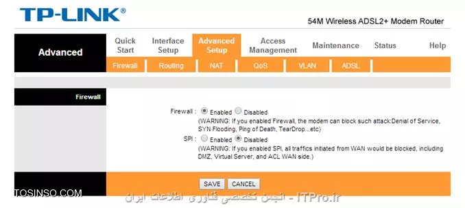

جناب اقای نصیری نیازی به تغییر اینترفیس اینترنت مودم نیست ؟
تصویر این صفحه مودم رو میزارم ببینید. اون پایین قسمت static ip رو نمیخواد با آی پی خریداری شده پر کنم ؟

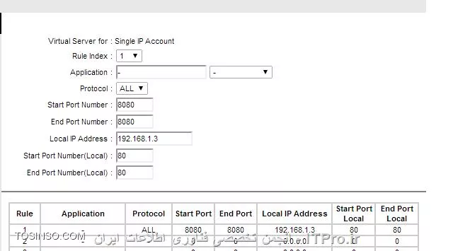

پاسخ در 1392/12/14 توسط

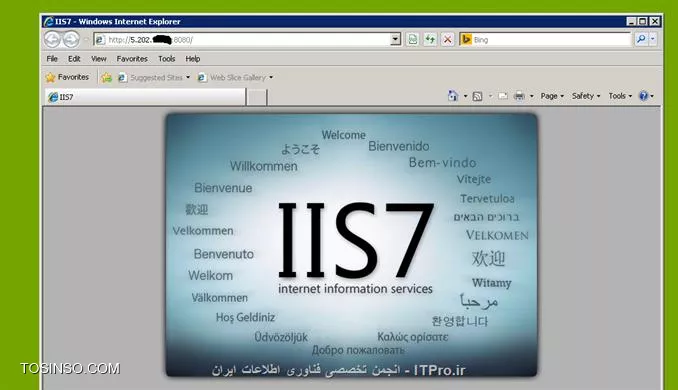

با سلام مجدد
حالا که بحث داره داغ می شه با یه مثال این روش را پیاده سازی میکنم من در اینجا پورت را 8080 انتخاب کردم برای امنیت بیشتر شما می توانید هر پورتی را که دوست دارید انتخاب کنید
با سلام مجدد
||http://network.tosinso.com/files/get/b0e4411f-c5cf-4390-ad50-0c43de15916f||
 برای مشاهده ip
||http://network.tosinso.com/files/get/41821ea6-91a9-4839-a779-5a777d0e98e0||
من iis را روی ویندوز 7 نصب کرده ام و پورت پیش فرض 80 را انتخاب کرده ام
||http://network.tosinso.com/files/get/616a581a-8fed-46a9-b677-da6a0362a66e||
حالا از یک سیستم که اینترنت دارد این قضیه را تست میکنم (البته اگر آنتی ویروس دارید یا غیر فعال کنید یا دسترسی را باز کنید)
||http://network.tosinso.com/files/get/73b148f8-4774-4188-bfc7-acda37283fb2||
البته ip من dynamic می باشد و تغییر می کند ولی اگر دارای ip static می باشید که دیگر هیچ مشکلی نمی باشد
برای مشاهده ip
با سلام مجدد

خیر تا جاییکه بنده می دونم استفاده از Port Forwarding در شرایطی که شما DSL Router اتون روی سرور متصل شده قابل استفاده نیست و شرایط پیچیده میشه ، در خصوص پست قبلی هم باید بگم اینکار ساده هست اما خوب بحث امنیتی داره ، سرور هیچوقت نباید در محیط یک سازمان بصورت عمومی در دسترس باشه که با این روش انواع و اقسام حملات رو می تونیم به این وب سرور داشته باشیم که مستقیما هم به شبکه داخلی متصل هست ، در هر صورت انتخاب با شماست ، به نظر من راهکار VPN ساده هست و شما می تونید Connection VPN ای که کاربراتون براشون سخت هست که استفاده کنن رو بصورت یک فایل بهشون بدی که براشون پیچیده نباشه ، فایل رو اجرا کنن وصل شد بعد اتوماسیون را باز کنن و کارشون تموم شد روی فایل Connection کلیک و Disconnect کنن ، هم امنیت بهتری داره و هم ساده میشه کار کردن باهاش.

اگر مودم شما به سوئیچ وصل شده و gateway سرور را آی پی مودم انتخاب کنی و در مودم در قسمت nat این تنظیمات را انجام دهید جواب می گیرید
||http://network.tosinso.com/files/get/601c72a4-c889-406d-9236-218409b75e3e||
در قسمت Virtual Server نیز این تنظیمات را انجام دهید البته آی پی سرور خودتان را به جای 192.168.1.100 بنویسید
||http://network.tosinso.com/files/get/f080e27b-5dd1-4c34-a081-707e70b15594||
||http://network.tosinso.com/files/get/7b53ba85-8fa4-40a5-8188-d51d6a897a28||
البته نظر دوستمون درست است اگر یک سازمان  متوسط یا بزرگ دارید این روش صحیحی نمی باشد ولی حداقل برای تست و آزمایش چیزی را از دست نمی دهید البته باز هم امنیت را در نظر داشته باشید

خوب یه نکته ای هست ، دوستی که به شما پیشنهاد داده آدرس IP معتبر یا Valid رو روی IIS قرار بدین و Binding رو دستکاری کنید درست گفته اما با شرطی که سرور IIS شما هم مستقیما به اینترنت متصل باشه که از نظر امنیتی مشکل ساز میشه ، شما نیازی به انجام اینکار ندارید ، بهترین گزینه این هست که یک نرم افزار فایروال مثل TMG 2010 رو روی سرور اینترنتیتون نصب و راه اندازی کنید و اینترنت رو هم به اشتراک بگذارید ، بعد با استفاده از قابلیتی به نام Web Publishing که این سرویس در اختیار شما قرار می ده براحتی می تونید آدرس وب سرور شبکه داخلیتون رو با آدرس IP معتبر اینترنتی جایگزین کنید و هر کسی از بیرون بتونه به وب سایت داخلی شما دسترسی پیدا کنه که امنیت نسبتا خوبی هم داره ، برای راه اندازی Web Publishing در TMG به لینک زیر مراجعه کنید :
