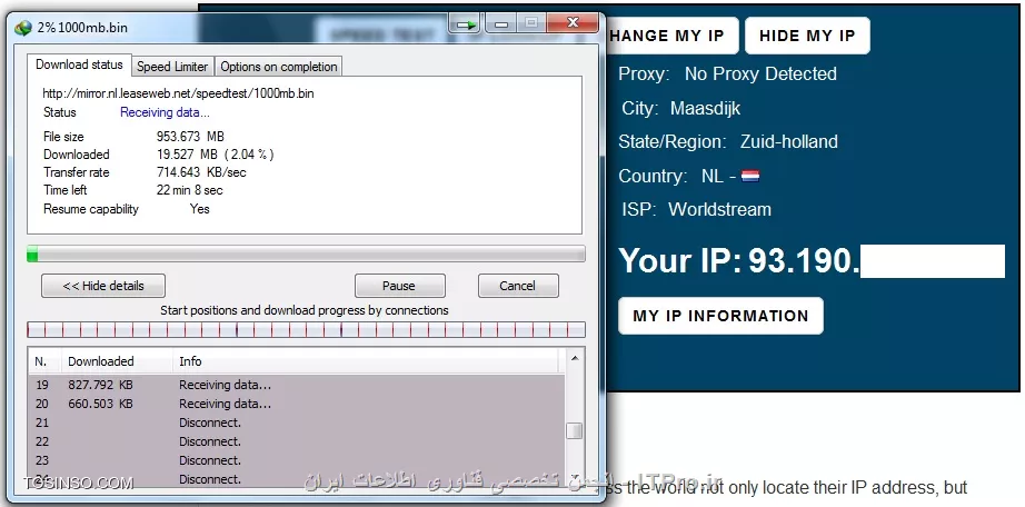

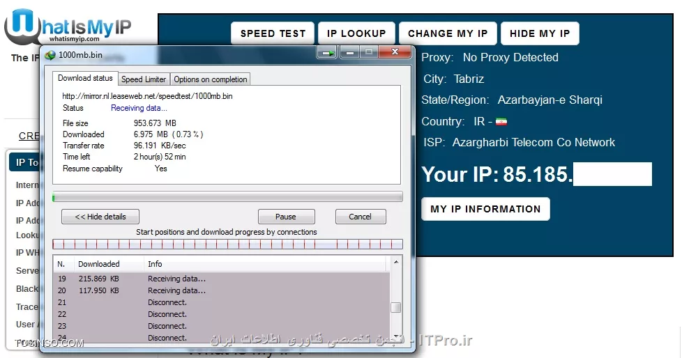

من نپرسیدم دقیقا چه عکسی میخواید ولی 2تا عکس براتون میذارم
اگه عکس دیگه ای مدنظرتون هست بگید تا بذارم
||http://network.tosinso.com/files/get/7975b4b2-f8cb-44fb-8528-bdec867d81a8||
||http://network.tosinso.com/files/get/88c4a94c-3c77-4a86-b7e8-7a62efef1395||
در عکس دوم چون شبها سرعت افت میکنه نهایتا به 700KB رسید ولی روز زیر 1MB نمیاد
