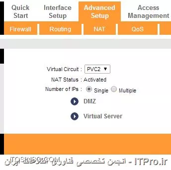

نکتش اینه که باید
pvc2
رو انتخاب کنی .
یا اون
pvc
که موقع کانفیگ مودم انتخاب کردی رو انتخاب کنی تا از حالت
deactive
خارج بشه

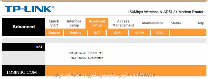

همانطور که در شکل بالا می بنید باید برید به قسمت nat .
ضمنا این ای پی رو تو اون سیستم که میخوای از بیرون دیده بشه بصورت دستی ست کن ممکنه در حال اتوماتیک ای پیش عوض بشه و به مشکل بخوری .مثلا توی کامپیوتر مورد نظرت 192.168.1.10 ست کن و در مودم در همون قسمتی که در شکل گفتم همین ای پی رو وارد کن .

سلام تو فسمت virtual circuit پی وی سی ای که روش اینترنت داری رو انتخاب کن شکلی مثل زیر برات ظاهر میشه که بعدش میتونی dmz رو انتخاب کنی .

تو مودم tp link در قست advance . بخش nat به جای dmz نوشتهخ nat disable
مودم رسیت میکنم فعال میشه و بعد کانفیگ اینترنت دوباره dmz رو مینویسه NAT Disable
چی کار باید بکنم ؟؟؟؟؟؟

سلام اگه تو شبکه داخلی چندتا سیستم داری و فقط یک ip valid داری که میخوای فقط به یکی از سیستم ها که مثلا ای پیش 192.168.1.10 هستش باند بشه باید این آی پی رو داخل تنظیمات مودم در جایی بنام DMZ ست کنی تا آی پی معتبرت رو به این آی پی باند بکنه .(در شکل زیر بجای 0.0.0.0 ای پی کامپیوتر مورد نظرتو بنویس مثلا 192.168.1.10)
