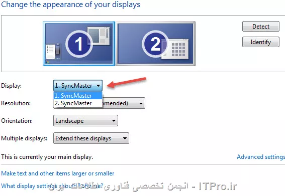

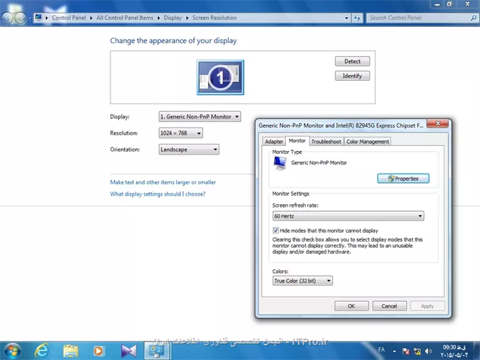

سلام من بازم به نتیجه ای نرسیدم به تصویر زیر یه نگاه بندازسلام من بازم به نتیجه ای نرسیدم به تصویر زیر یه نگاه بنداز||http://hardware.tosinso.com/files/get/a6547bf3-b8e8-41a2-b923-36ece1de4e94||

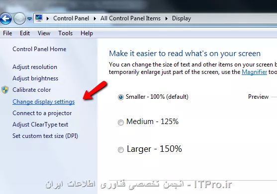

به Control Panel مراجعه نمائید. به بخش Display بروید و روی گزینه‌ی Change Display Setting کلیک کنید تا تنظیمات نمایشگر را تغییر دهید.

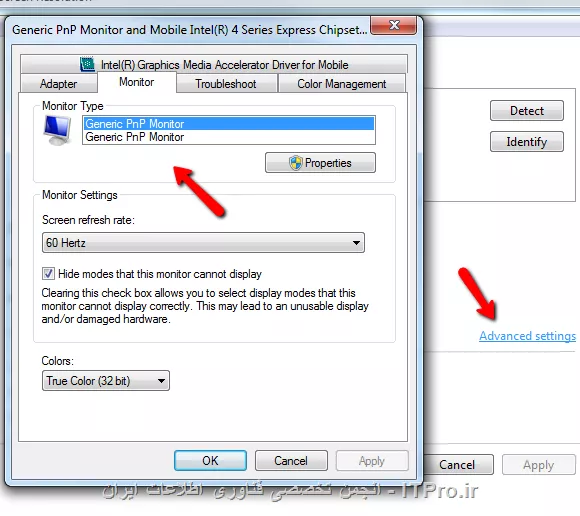

در این بخش ممکن است چند نمایش‌گر دیده شود، برخی فعال و برخی نافعال هستند. روی گزینه‌ی Advanced Setting کلیک کنید و تب Monitor را در تنظیمات کارت گرافیک انتخاب نمائید. حالا بررسی کنید که آیا کارت گرافیک شما تمام مانیتورها را لیست کرده یا نه.
اگر هر دو مانیتور در لیست نمایش داده نشود، کارت گرافیک شما اجازه‌ی استفاده از چند مانیتور را نخواهد داد و معمولاً این مهم‌ترین مشکلی است که پیش می‌آید. البته راه‌حل‌هایی هم در این حالت وجود دارد و باید بیشتر تلاش و جست و جو کنید.
||http://hardware.tosinso.com/files/get/cca03794-61bc-44c3-a3ab-6e777ff69d98||

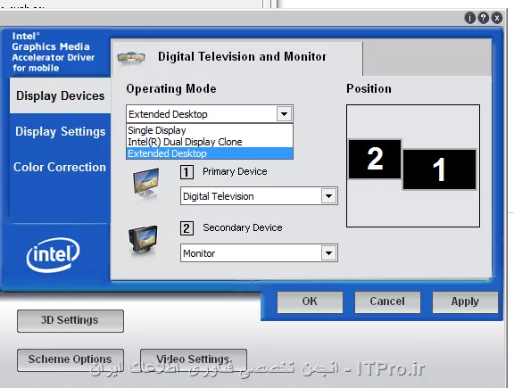

اگر کارت گرافیک شما از درایور Intel Graphic Media Accelerator استفاده کند، انجام مراحل بالا ساده‌تر می‌شود. شما تب Intel Graphics را در بخش بالای صفحه‌ی Advanced Settings می‌بینید، اگر روی آن کلیک کنید می‌توانید نرم‌افزار مربوط به نمایشگرها را اجرا کنید و تنظیمات را سریعاً انجام دهید.

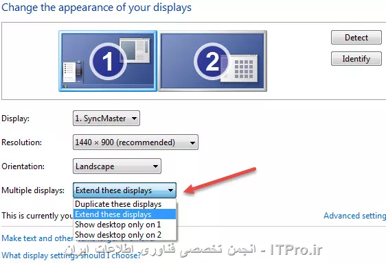

پاسخ در 1394/01/15 توسط
این تصویری که شما گذاشتید نشون میده که این امکان برای شما نیست البته مطمئن نیستم
مانیتور من رو در تصویر میتونید ببینید در قسمت Display دو تا گزینه وجود داره یعنی دو تا مانیتور و در قسمت Multiple Displays هم این موضوع شفاف تر نشون داده میشه
||http://hardware.tosinso.com/files/get/0bfff547-4b78-4925-9a64-bc58d3059b9e||
||http://hardware.tosinso.com/files/get/23add1d6-7121-4250-aa5f-4edc6ecff89d||

پاسخ در 1394/01/16 توسط
دوست عزیز تمام این کارها رو کردم فایده نداره
کارت گرافیک آنبورد داره
حالا میخوام یه کارت گرافیک بندازم روش بببینم چی میشه
پاسخ در 1394/01/17 توسط
این تصاویر از روی PC هست و لپتاپ نیست و این PC دو تا مانیتور داره و زمانی دو تا مانیتور داشته باشه این گزینه فعال میشه
