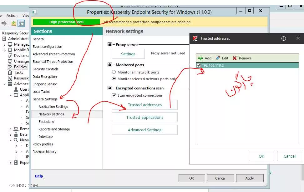

من تو اتوماسیون چارگون این پیغام خطا رو داشتم که معلوم شد اشکال از ضد ویروس کسپر هستش  و باید گزینه do not scan encrypted connections رو پیکر بندی کنی یا به کل غیر فعالش کنی.
پاسخ در 1399/02/10 توسط
