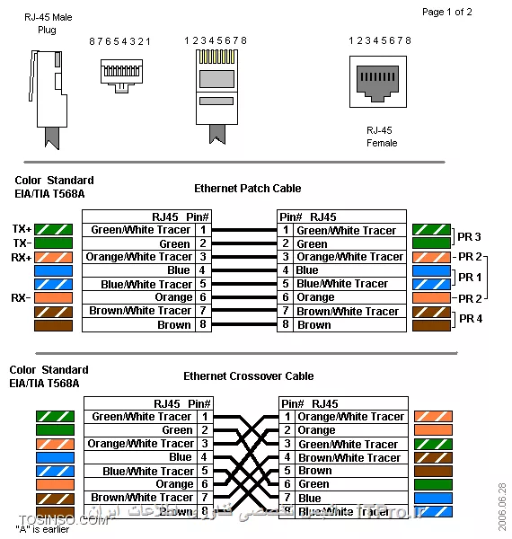

سلام،
بستگی به ترتیب رنگ های کابل دارد. میبایست این ترتیب از روی کیستون مشاهده کنید که معمولا با رنگ یا شماره مشخص شده
البته برای ترتیب رنگ ها استاندارد وجود دارد
سلام،
||http://network.tosinso.com/files/get/b137553c-1dd1-4618-8b11-32caaaf2da79||
پاسخ در 1394/01/21 توسط
مهندس جان یه طرف از مدل کیستون که دو تا مادگی داره
طرف دیگر رو چطور باید سوکت بزنم برای سوئیچ ممنون میشم راهنمای کنیید
فرقی نمیکنه استاندارد رنگ بندیش برای کابل straight همینه شما به برچسب رنگ بندی روی خود کیستون دقت کنید و قسمت B رو قیچی بزنید برای سوکت هم که جهتش از چپ به راسته که در پست قبلی براتون نوشتم.باز اگر سوالی بود در خدمت هستم.
منم همین مشکل رو دارم هر دو استاندارد A و B رو امتحان کردم اما با دستگاه که تست میکنم بهم ارور Non-Parallel (50 OHM) میده!!!
پاسخ در 1396/10/05 توسط
اگر به عنوان کابل straight استفاده می کنید (به این معنی که دو دیوایس غیر هم نوع رو به هم متصل کنید مثلا سوئیچ به روتر ، سوویچ به کامپیوتر ، کامپیوتر به پرینتر ، .... ) با استفاده از استاندارد T568 B باید کابل رو رنگ بندی کنید در سوکت ترتیب رنگ ها وقتی سوکت رو با جک رو به بالا در دست دارید از سمت چب به راست باید دارای ترکیب : سفید نارنجی ، نارنجی ، سفید سبز ، آبی ، سفید آبی ، سبز ، سفید قهوه ای ، قهوه ای باشد .
دوست عزیز این پست ماله 3ساله پیشه
جدیدا دیگه نیازی به این کار نیست و کارت شبکه های جدید این مشکل رو ندارن
شما دو طرف رو مثل هم وصل کنید درست میشه
ضمنا سئوالتون رو اگر مشکل حل نشد به عنوان یک سئوال جدید در سایت مطرح کنید
دوست عزیز بر روی کیستون خود نگاه کنید ببینید چینش رشته‌ها براساس چه نوع استانداردی است A یا B سپس از راهنمایی که دوستان فرمودند استفاده کنید و سوکت خود را از پشت و از سمت چپ به راست بسازید.
پاسخ در 1394/01/22 توسط
