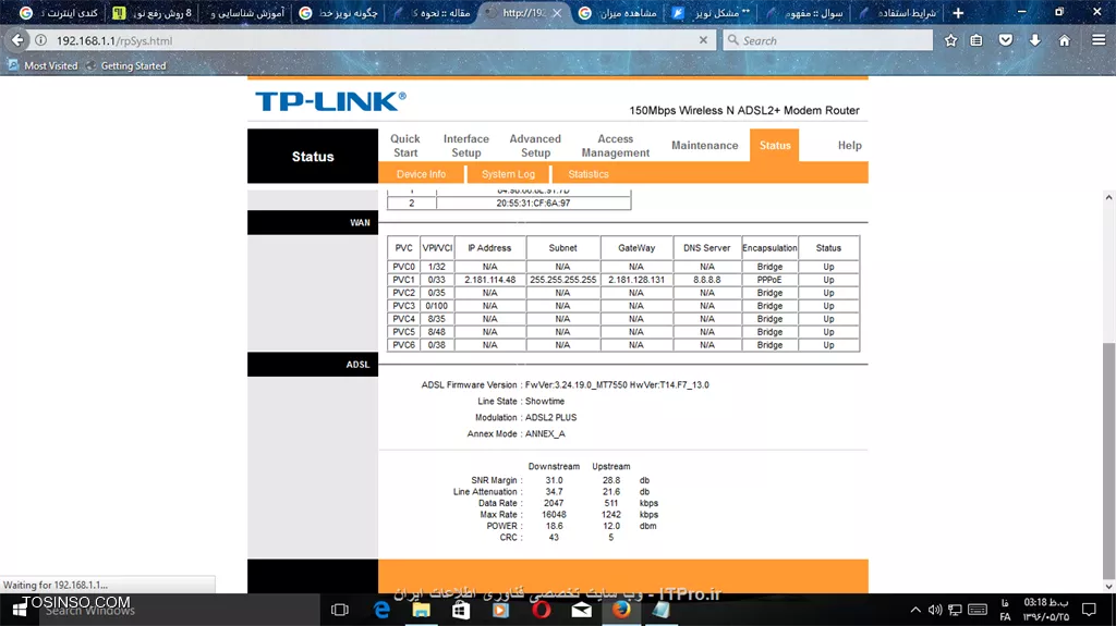

من یه سری سوال داشتم در زمینه یه سری گزینه ها ی موجود در بحث ADSL اگر راهنمایی کنید ممنون میشم. من یه عکسی رو میزارم گزینهای موجود در این عکس رو برام توضیخ بدید چی هستن و به چه دردی میخورن.ممنون.البته خودم یه اطلاعاتی دارم ولی میخواستم دقیقتر و کاملتر بدونم.(CRC-SNR margin-line attenuation-data rate)

توضیحتون خیلی کامل و علمی بود و خوب.فقط دقیقا متوجه نشدم چرا این موضوع پیش میاد و crc یه عدد رو نشون میده.مخصوصا تو بحث اینترنت ADSL.ممنظورم اینه بین مشترک وسرویس دهنده.با ذکر یه مثال.
پاسخ در 1394/01/22 توسط
ببینید دوست عزیز عملیات cyclic redundancy check رو دیوایس شما برای تشخیص خطا در فریم های ارسالی و دریافتی انجام میشه.این فرآیند یک عملیات بیتی هست که بروی فریم های عبوری بروی شبکه انجام میشه .یه چیزی وجود داره به اسم متا دیتا که برای هر پکت مجزا مقدار متفاوتی رو داره و چون ساختار اکثر دیوایس ها در لایه دو به صورت store and forward هست تمام 1500 بایت دریافت میشه عملیات crc انجام میشه و در صورت رسیدن به متا دیتا درست پکت مورد نظر ارسال انجام میگیره.فرض کنید در این 1500 بایت ما قصد ارسال عدد
1447865623 رو داریم متا دیتا پکت به این شکل تعریف میشه که حاصل جمع تمام ارقام محاسبه میشه(46) و بعد ضربدر تعداد عددهای موجود در این رشته اعداد میشه و حاصل 460 رو میده که برابر متا دیتا درست هست که اگر مثلا یکی از ارقام جابجا بشه و یا تغییر پیدا کنه متا دیتا درست نیست.البته این عملیات به شکل بیتی هست و بروی بعضی بیت های غیر قابل تغییر در پکت عملیات منطقی انجام میگیره و حاصل بدست میاد.با توجه به عکس شما عدد مقابل crc در حقیقت یک کانتر برای تعداد پکت های ناقص یا تغییر داده شده است.

ممنون بابت توضیح بسیار عالی و ساده شما.در مورد CRC میشه بیشتر توضیح بدید.

خب حالا تو بحث ADSL تو عکس بالا اعداد نشان دهنده چی هستن.یا این طوری بگم وقتی روی مودم ما میبینیم یه عددی روی CRC هستش نشاندهه چی هست واصلا CRC به چه دلیل اتفاق میافته تو بحث اینترنت. به خاطر قطعی و وصلی لینک مشترک یا اینترنتش یعنی لینک داره ولی اینترنتش حالا به دلایلی قطع میشه.این رو توضیح بدید ممنون میشم.

"چرا crc یه عدد رو نشون میده"
همونطور که در بالا ذکر کردم این عدد یه شمارشگر و یا کانتر هست و به یک طریقی شما باید از طریق کنسول مودم خودتون متوجه بشین که چه تعداد فریم دچار مشکل شده(که در نتیجه دوباره درخواست داده شده)و در واقع packet lost اتفاق افتاده
عوامل مختلفی میتونه در این مسئله دخیل باشه ممکنه در encapsulate شدن دوباره فریم در سوییچ سرویس دهنده رخ بده و یا اینکه وجود یک میدان مغناطیسی بر سر راه مدیا یا کابل(کابل تلفن) بین مودم شما وسرویس دهنده ممکنه بخشی از اطلاعات و سیگنال رو تحت تاثیر قرار بده که در اکثر مواقع افزایش این عدد به معنای مشکل در کابل و مدیا مورد استفاده است و باید به اطلاع مرکز مخابرات برسه

دوست عزیز عبارات نام برده اصطلاحات مخابراتی هستند:
1- SNR سرنام عبارت Signal-to-noise ratio میباشد و مفهومش قدرت سیگنال نسبت به نویز است
اگر این مقدار کمتر از 10dB باشد عملیات Synchronization صورت نخواهد گرفت، مقدار Normal برابر 11 تا 30 dB است، مقادیر بالاتر هم خارج از محدوده هستند.
2- Attenuation معنی لغوی آن به معنی میرایی است و در فیزیک اشاره به عاملی دارد که باعث تضعیف نوسان میشود در این حوزه به معنای میزان تخریب سیگنال بین مرکز مخابراتی و شما میباشد که میزان زیر 20dB آن خارج از محدوده، 20 تا 45 dB نرمال میباشد و بالای 45dB باعث از بین رفتن اتصال اینترنت شما خواهد شد.
3- data rate و max rate که واضح است چه چیزی را نشان میدهد
4- Cyclic redundancy code یا CRC هم یک کد تشخیص خطا میباشد که برای ارسال و دریافت صحیح دیتا مورد استفاده قرار میگیرید.
- مفهوم POWER رو نمیدونم

data rate نشون میده که مودم با چه سرعتی up شده مثلا توی این عکس سرعت دانلود 10 mb و اپلود 508 kb
line attenuation نویز خط را نشون میده و هرچی کمتر باشه بهتره
SNR margin قدرت سیگنال را نشون میده و هر چی بیشتر باشه بهتره
CRC یکی از روش های کنترل خطایه

CRC به معنی کد تشخیص خطا هستش به زبان ساده یعنی از این کد برای تشخیص اینکه دیتایی که دریافت شده همان دیتایی باشد که ارسال شده است. اگر خطایی صورت گرفته باشد عمل ارسال مجدد صورت می گیرد. این کد رو مودم های ارسال کننده و دریافت کننده می فهمند.
