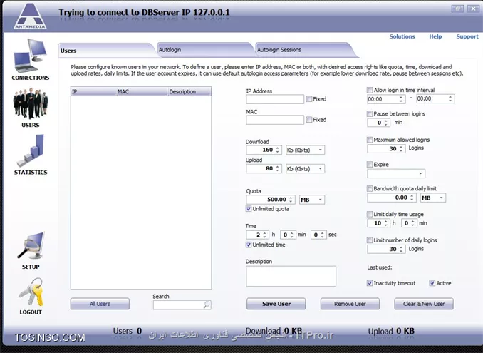

بنده با سرچ در اینترنت به نرم افزار Antamedia Bandwidth Manager برخوردم که با توضیحاتی که داده بودند، نرم افزار خوبی به نظر می رسه ولی مشکل اینجاست که کمی پیچیده است و وقتی نصبش می کنم سرعت رو خیلی پایین میاره و حتی اتصال رو مشکل می کنه.
از دوستان کسی آموزش این نرم افزار رو اگه دارن لطفا بفرمایند.
تصویری از محیط نرم افزار AntaMedia BandwithManager v3

دوست عزیز این نرم‌افزار برای کافی‌نت ها استفاده میشه.
