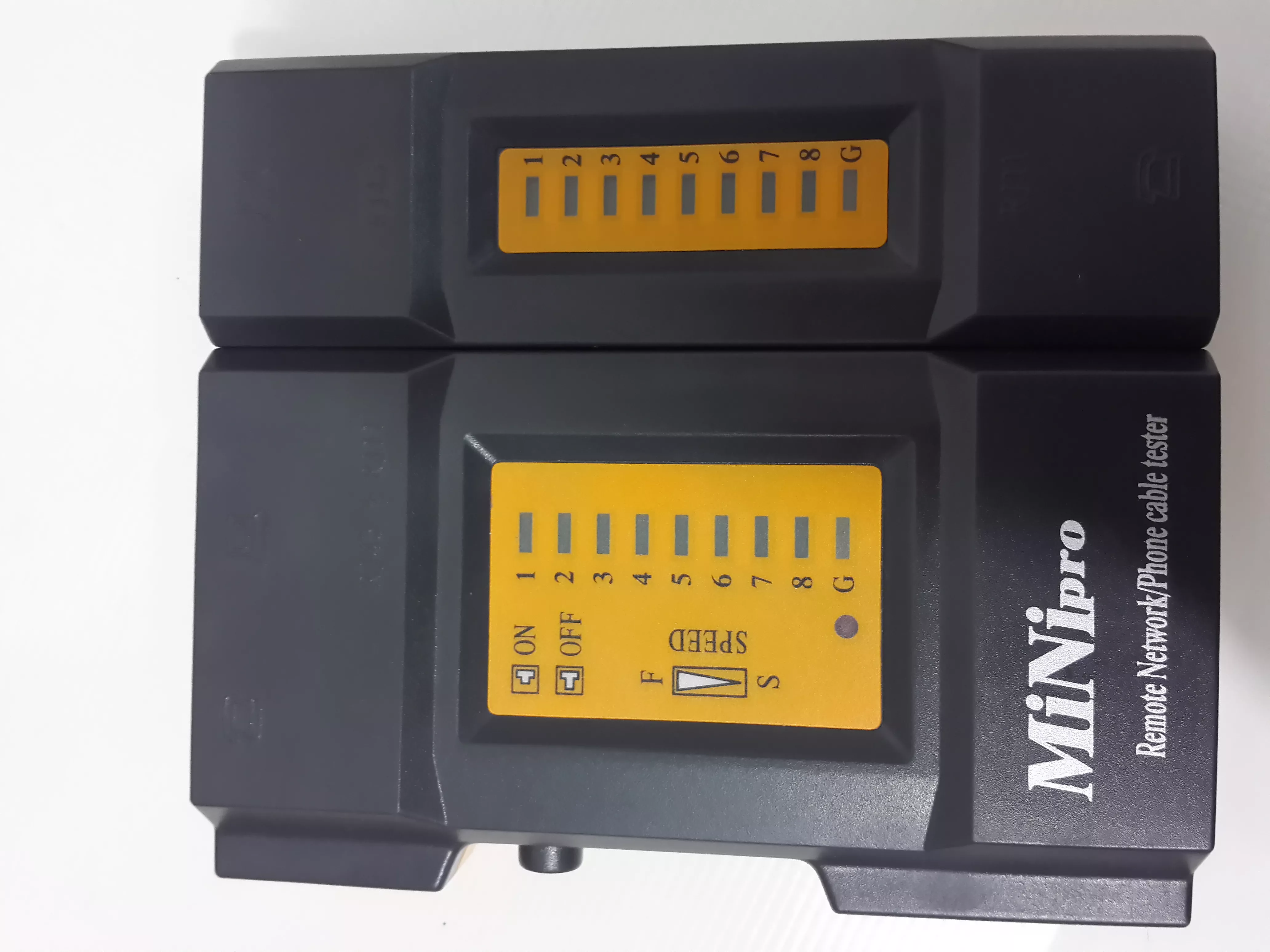

سلام دوستان عزیز ، من می خوام طریقه استفاده از کابل تستری که خریدم رو یاد بگیرم ممنون میشم ، راهنماییم کنید . و بگید این 8 چراغ چه زمانی روشن میشن ؟ کابلی داریم که فقط 4 تا از چراغاش روشن بشه ؟ اگه مسافت کابل کشیمون زیاد بود می تونم تستر رو جدا کنم و بفهمم کابل شبکه که درست کردم ، درست کار میکنه و دیگه نمیخواد دو سمتشون رو نیگاه کنم .
کار کردن با Cable Tester شبکه
کلا بگید سمت راست تستر با سمت چپ تستر که چه فرقی باهم میکنن؟ میدونم تا cat6 داریم ولی میخواستم ببینم هرکدوم از این کابل ها چه رنگی دارن و چه خاصیت های دارن نسبت به کابل های دیگه .تازه دارم شبکه یاد میگیرم ، البته این سوالا رو جواب بدید ، بعد اگه کتابی جزوه چیزی بود معرفی کنید . ممنون میشم . باتشکر

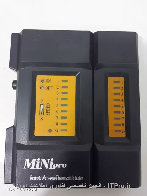

تستری که در تصویر مشاهده میکنید
||http://network.tosinso.com/files/get/663116a5-ba88-4688-8d64-f2ab090d908a||
از دو قسمت تشکیل شده سمت چپ اعداد از یک تا هشت بیانگر تعداد رشته کابل شما است که میتواند در انواع سوکتها یک زوج ، دو زوج برای Rg11 و چهار زوج در سوکت های Rg45 باشد . از Rg11 برای تلفن استفاده میشود و  از Rg45 برای کابل شبکه بنابر این در هر دو قسمت چپ و راست تستر شما ورودی تلفن وشبکه رو میبینید از قسمت ریموتی که کوچکتر هست برای اتصال یک پچ کورد به کیستون شبکه استفاده میشود و از قسمت سمت چپ تصویر هم که بزرگ تر است برای تست در رک استفاده میشه که با اتصال یک پچ کورد به آن میتونید به پچ پنل اتصال بدین و عمل تست اتصال صحیح کابل رو ببینید . اگر هم میخواهید به طور مثال از صحت یک پچ کورد کارخانه ای و یا دست ساز خودتون مطمئن بشید یک سر سوکت Rg45 رو به قسمت ریموتی و سر دیگر رو هم به خود دستگاه بزنید و تست بگیرید وقتی دکمه تست رو میزنید چراغها از یک تا هشت به ترتیب باید پشت سر هم روشن بشن اگر چراغی در شماره ای رو رد داد و روشن نشد به معنی عدم اتصال صحیح کابل می باشد بنابر این اینکه فرمودین آیا کابلی داریم که فقط چهار تا از چراغهاش روشن بشه باید بگم بسته به تعدادی داره که شما در سوکت یا کیستون درست بسته باشین ممکنه در یک کابل cat5 که هشت رشته سیم رو عملا شما تست میزنید حتی فقط دو مورد آن هم به صورت غیر منظم روشن بشه مثلا چراغهای 5 و 6 و بقیه چراغها روشن نشه که به معنی اشتباه بودن اتصال کابل است . اگر به کیستون دقت کنید در کنار رنگ بندی برای هرکدام چه در استاندارد A وچه B شماره گزاری شده بنابر این اگر در حین تست متوجه شدید که همه چراغها روشن میشوند ولی به صورت پرشی و نامنظم به معنی عدم رعایت درست رنگ بندی در پانچ کابل در سوکت یا کیستون خواهد بود در انتهای اعداد حرف G به معنی Ground است که اگر سوکت یا کیستون شما دارای قابلیت اتصال سیم ارت را نیز داشته باشد برایتان تست میگیرد که آیا ارت اتصال دارد یا نه ؟ قسمت speed هم که از نامش پیداست برای سرعت تست میباشد . همچنین شما از این تستر برای کابل کواکسیال هم میتونید استفاده کنید که ( من خیلی توصیه نمی کنم )
