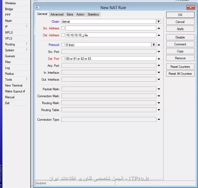

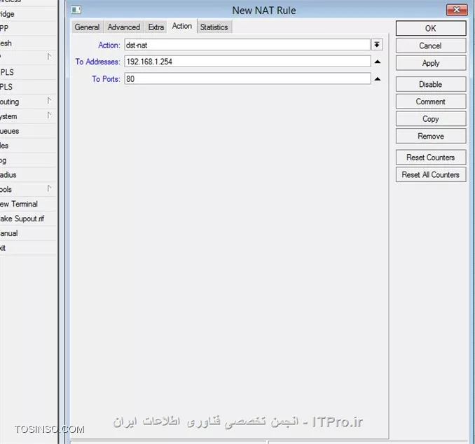

تصاویر زیر مراحل تنظیم NAT در Winbox رو آموزش میدن، برای اینکه به اون مشکل هم روبرو نشید dst-nat رو پورتی غیر از 80 قرار بردید.
||http://network.tosinso.com/files/get/8c2f0e68-1600-4424-b151-6c873e0b57ed||
||http://network.tosinso.com/files/get/b3ad3161-dc9e-4029-b14e-dd5af979ffd4||

ممنون از راهنماییت ، امکانش هست بدور از زدن دستور راهنمایی کنید که از بخش nat چه اقداماتی انجام بدم؟ همچنین وقتی من برروی 80 ای پی تنظیم کنم پنل تحت وب میکروتیک دیگه باز نمیشه تا اونجایی ک بنده تست کردم درسته؟
