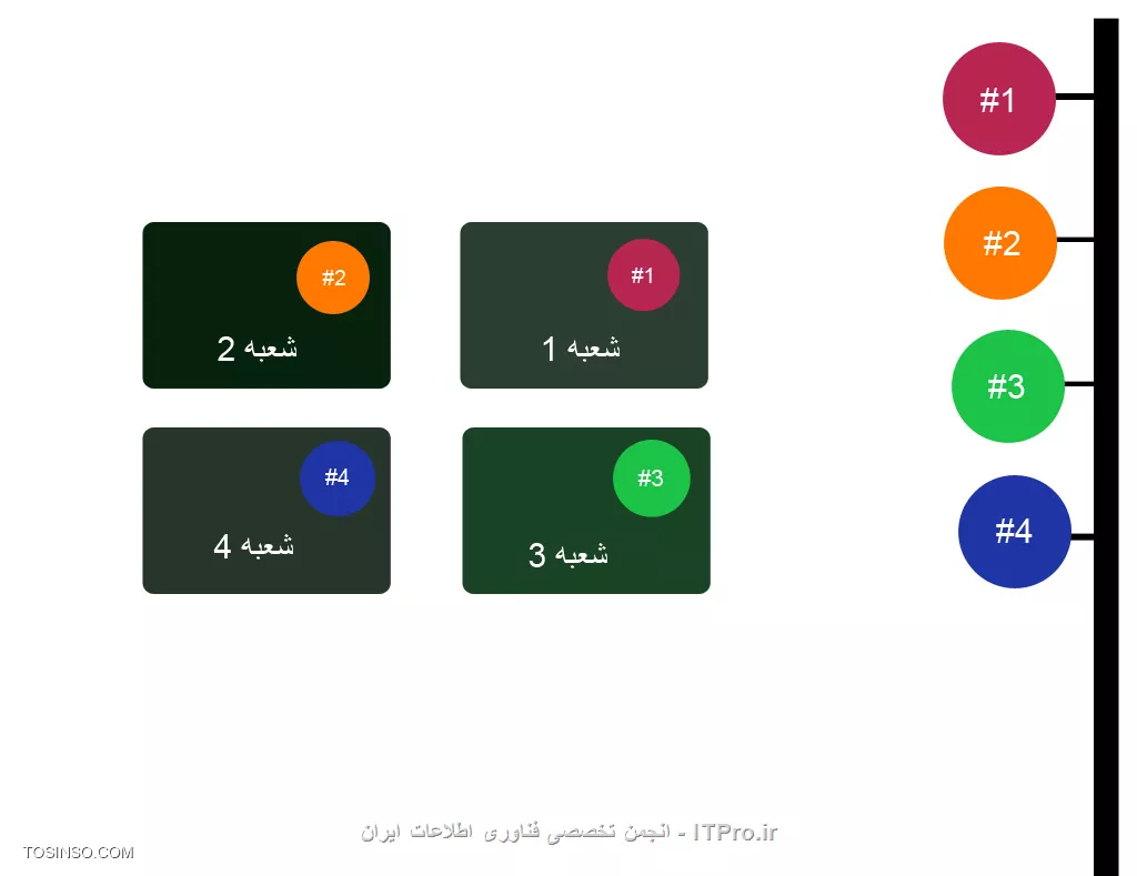

یک شبکه ای هست که ارتباطشون وایرلسه .

||http://tosinso.com/files/get/e8e66ece-1945-47e4-9ee1-d61421e84d92||
توضیحات راجع به شکل :)
سمت راستی دکل که روی یک کوه نصب شده و همه دیش ها ، در دید مستقیم دیش های شعبات هستن و هیچ مانعی بینشون نیست !
سرعت شبکه در تمامی شعب خوبه بجز شعبه 2 که سرعت بسیار پایینه .
حالا سوالی که پیش میاد علت کندی شبکه در همچین حالاتی چی میتونه باشه ؟ و چه مواردی باید چک بشه ؟
نکته 1: سرعت تا 3 روز پیش خیلی خوب بود و یکدفعه ای بدون دلیل خاصی این افت سرعت پیش اومد !
نکته 2 : اطلاع خاصی از مدل آنتن و تجهیزات بکار رفته در شبکه ندارم فقط میدونم دیش ها از محصولات Ubiquiti و یکی از سری های nano bridge هست !

همانطور که دوستمون فرمودند تست کنید و ذکر کنید مشکل کندی در اتصال این شعبه با سایر شعب و وایرلس است یا کندی در شبکه داخلی شعبه 2 وجود دارد.

ممنون از توجهتون // امروز خودم رفتم شعبه دو . تو تنظیمات frequency strength بین 70-80 بود LMB رو که یکم جهتشو عوض کردم اومد بین 50-55 و مشکل سرعتش حل شد !

سلام،
در ابتدا بايد مشخص شود كه كندي در داخل شبكه 2 وجود دارد يا ارتباط اين شبكه با شبكه هاي ديگر. يعني مشخص شود مشكل كندي لينك هاي ارتباطي هست يا شبكه داخلي.
براي اين امر شبكه 2 را از لينك ارتباط با شبكه وايرلس جدا كنيد و بررسي بفرماييد تا مشخص شود.
همچنين ذكر بفرماييد پايين بودن سرعت دقيقا در چه سرويس هايي مشاهده ميشود.
