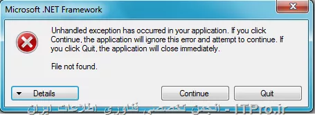

مجدد بعد از سرچ تو همین سایت edugeek یک نسخه از همین edulock رو دیدم که مثل این که مونیتور میشه و اگه برنامش kill شد مجدد فراخوانیش میکنه ! فقط مشکل اینجاست که موقع اجرای فایل پیغام خطای .Net میده در حالیکه هم .Net ویندوز نصبه و هم .Net 4.5 هم نصب کردم !
