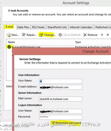

سلام دوست عزیز، شاید گزینهRemember Password را مارکدار نکردید، از طریق Account Setting در منوی Emails ابتدا آدرس ایمیل مورد نظر خودتون را انتخاب کنید سپس روی گزینه Change کلیک کنید، در ویزارد ظاهر شده گزینه Remember Password میبایست مارکدار باشد:
||http://network.tosinso.com/files/get/55a0f491-8538-488f-ae39-447a238edb8b||
پاسخ در 1394/02/08 توسط
دوست عزیز من تو پست خودم اشاره کردم که تیک Remember Credential رو میزنم از این نیست.
بازم ممنون
