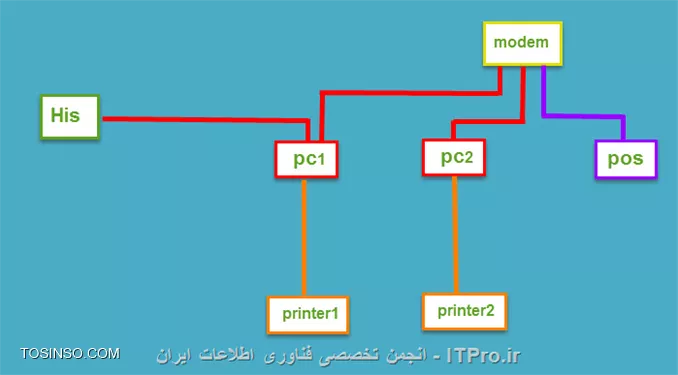

سوال در مورد راه اندازی شبکه His و شبکه اینترنت
من میخوام طبق عکس زیر چندتا سیستم و پرینتر رو شبکه کنم البته یه مشکلاتی هست که ممنون میشم راهنمایی کنید
در واقع میخوام راهنمایی کنید که با کمترین تجهیزات ممکن (کابل شبکه، سوئیچ و ...) این کار رو انجام بدم. قضیه اینه که این شبکه قراره داخل یه داروخانه که با یه فاصله 100 متری از بیمارستان قرار داره انجام بشه از داخل بیمارستان یه کابل شبکه اومده داخل داروخانه که اسمش His هست و مربوط به شبکه داخلی بیمارستان هست و داروخانه باید از همین کابل با بیمارستان در ارتباط باشه حالا این کابل باید مستقیم بخوره به pc1 که تو داروخانست تا با بیمارستان ارتباط داشته باشن و یه پرینتر هم باید به این pc1 وصل شه یه مودم چهار پورت اینترنت هم باز داخل داروخانه هست که باید به pc2 و دستگاه pos وصل بشه که اینترنت رو به اینها بده و یه پرینتر هم باید به این pc2 وصل شه که کاراییش با اون پرینتر قبلی فرق داره از طرفی هم میخوام این دو pc1 و pc2 بهم شبکه شن که از پرینتر هاشون استفاده کنیم. روی دو pc فقط یک کارت شبکه نصب هست یعنی روی هر کدام یکی. حالا شما دوستان چه تجهیزاتی رو پیشنهاد میدید؟ بنظر شما سوئیچ لازمه یا با همین مودم میشه این شبکه رو راه انداخت؟ سوال اصلی اینه بنظر شما میشه با دادن آی پی مشخصی به سیستم ها کابل شبکه his رو به یک پورت مودم وصل کرد بعد از سه پورت دیگه مودم یکی رو به pc1 دومی رو به pc2 و سومی رو هم هم به pos وصل کنیم؟ اصل جواب میده همچین چیزی؟ اون شبکه his تداخلی با اینترنت روی مودم پیدا نمیکنه؟

سلام،
البته با توجه به نوع شبکه ای در بیمارستان طراحی شده است میتوان نظر دقیق داد، ولی در کل اگر تنظیمات خاصی اعمال نشده باشد میتوانید همان طور که خودتان گفتید همه دستکاه ها را به مودم وصل کنید و مودم نقش سوئیچ را بازی میکند. البته توجه بفرمایید قرار هست شما IP برای سیستم ها در نظر بگیرید که ممکن هست باعث conflict در کل شبکه بشود یا ممکن هست دسترسی های خاصی بر روی IP انجام شده باشد که باز مشکل ساز خواهد شد و نکته دیگر این است که شما با این کار شبکه بیمارستان را به اینترنت متصل میکنید که ممکن است از نظر امنیت دچار مشکل شوید. در کل بهتر است قبل هرگونه تغییرات مدیر شبکه بیمارستان را مطلع بسازید.

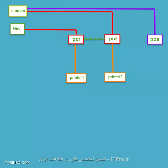

حالا اگه بخوام طبق عکس زیر یه کارت شبکه دومی به pc1 اضافه کنم و اونو از طریق مودم با pc2 شبکه کنم اون کارت شبکه دومی رو که اضافه کردم اگه روی حالت dhcp آی پی بگیره یا آی پی دستی بهش بدم که اینترنت روی pc1 بیاد و در واقع با pc2 شبکه بشه بنظر شما بازم اینترنت رو شبکه His که توی کارت شبکه اول هست می افته؟ یا حتما برای اینکه اینترنت روی کارت شبکه اول (His) بیاد باید تنظیمات خاصی انجام بشه؟ لطفا راهنمایی کنید که دقیقا چه تنظیماتی روی مودم و کارت شبکه ها انجام بدم چه رنج ip هایی بدم اگه ip تو مودم ست کنم دستگاه pos به اینترنت وصل میشه؟ کجای مودم این ip رو باید ست کنم؟

دقیقا اطلاع ندارم که توسط 2730 این کار شدنی باشد یا نه. در تنظیمات مودم ممکن هست چنین قابلیتی وجود داشته باشد شاید دوستان اطلاع بیشتر داشته باشند...
ولی با فایروال های دیگر و یا روتر های دیگر میشود چنین کاری کرد، در کل با سناریو های متفاوتی این کار شدنی هست ولی به نظرم بهتر است برای سیستمی که قرار هست با بیمارستان ارتباط برقرا کند یک کارت شبکه دیگر تهیه بفرمایید و با استفاده از دو کارت شبکه به صورت جداگانه هم به مودم متصل شوید هم به HIS... این کار ساده تر ، کم هزینه تر و مطمئن تر است.

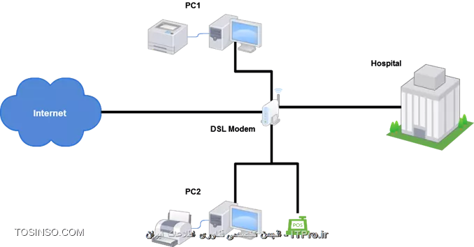

سلام ممنون دوستان
جناب smile نکته خوبی رو گفتند که من به اون دقت نکرده بودم، این که اگر کابل his رو به مودم بدم اینترنت از طریق مودم روی شبکه بیمارستان قرار میگیره که اصلا نمیخوام همچین اتفاقی بیافته. بنظر شما میشه تنظیمات مودم رو طوری انجام داد که فقط آی پی یا مک آدرس pc2 و دستگاه pos اینترنت بگیرن و بقیه یعنی pc1 و هر سیستمی که توی بیمارستانه و از طریق کابل his با مودم در ارتباطه اینترنت نگیره؟ اگه این کار رو انجام بدیم یعنی آی پی یا مک آدرس خاصی رو (pc2 , pos) تعیین کنیم که اینترنت داشته باشن آیا ارتباط pc1 و کابل شبکه his هم که از طریق مودم بهم وصل شدن برقرار میشه؟

تنظیمات کارت شبکه ای که به HIS متصل است بر مبنای شبکه اصلی HIS انجام میشود و تنظیمات کارت شبکه ای که به مودم متصل هست هم بر مبنای تنظیمات مودم انجام میشود... در حالت پیش فرض به جز PC1 بقیه سیستم ها به HIS متصل نمیباشند و شبکه HIS نیز به اینترنت متصل نخواهد شد. با این دو کارت شبکه مانند دو سیستم جداگانه رفتار کنید.
مثلا:
اگر مودم آدرس 192.168.1.1/24 باشد، داریم:
PC1: 192.168.1.2/24
PC2: 192.168.1.3/24
POS: 192.168.1.4/24
اگر رنج IP شبکه HIS آدرس 192.168.10.0/24 باشد، داریم:
PC1: 192.168.10.100/24
تنظیمات کارت شبکه ها به شرطی بر روی automatic قرار میگیرد (DHCP) که DHCP Server فعال در شبکه موجود باشد، مودم ها در حالت پیش فرض داری DHCP Server فعال میباشند پس در این صورت کارت شبکه هایی که به مودم متصل هستند میتوانند از DHCP مودم IP دریافت کنند ولی در مورد کارت شبکه HIS میبایست یا از مدیر شبکه آن بپرسید یا خودتان تست کنید، تنظیمات را در حالت automatic قرار دهید اگر IP گرفت که DHCP Server موجود هست اگر IP نگرفت یا از نوع apipa گرفت (169.254.0.0/16) پس DHCP Server در شبک موجود نیست یا به سیستم شما سرویس نمیدهد به نظرم در کل برای تنظیمات کارت شبکه متصل به HIS با مدیر شبکه آن مشورت کنید

توضیحات رو smile عزیز فرمودند شبکه شما به صورت زیر باید بشه البته به نکات امنیتی که ذکر شد حتما توجه کنید.

سلام ممنون دوستان
جناب smile نکته خوبی رو گفتند که من به اون دقت نکرده بودم، این که اگر کابل his رو به مودم بدم اینترنت از طریق مودم روی شبکه بیمارستان قرار میگیره که اصلا نمیخوام همچین اتفاقی بیافته. بنظر شما میشه تنظیمات مودم رو طوری انجام داد که فقط آی پی یا مک آدرس pc2 و دستگاه pos اینترنت بگیرن و بقیه یعنی pc1 و هر سیستمی که توی بیمارستانه و از طریق کابل his با مودم در ارتباطه اینترنت نگیره؟ اگه این کار رو انجام بدیم یعنی آی پی یا مک آدرس خاصی رو (pc2 , pos) تعیین کنیم که اینترنت داشته باشن آیا ارتباط pc1 و کابل شبکه his هم که از طریق مودم بهم وصل شدن برقرار میشه؟ مودم dlink 2730 هست ممنون میشم راهنمایی کنید از کجا و چه تنظیماتی رو باید انجام بدم
