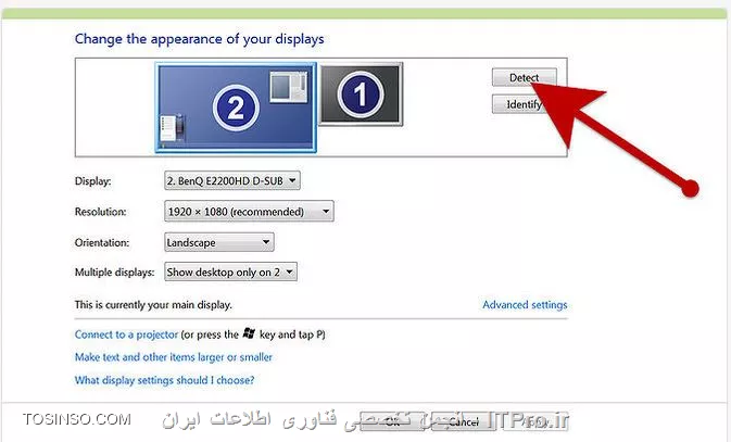

سلام و عرض ادب من یه سوال داشتم ایا این امکان هست وقتی یه سیستمی را چه pcچه لپ تاپ وقتی به پروژکتور وصل میکنیم بعضی از صفحه هارو تو پروژکتور نشون نده فقط پنجره ای را که ما اجازه میدیم رو نشون بده مثلا دوتا صفحه ورد بازه یکیشو نشون بده یکیشون نشون نده ممنون میشم راهنمایی کنید

شما برای اینکار باید در تنظیمات Display بعد از اتصال دیتا پروژکتور دو Display تعریف کنید:سلام دوست عزیز
شما برای اینکار باید در تنظیمات Display بعد از اتصال  دیتا پروژکتور دو Display تعریف کنید:||http://network.tosinso.com/files/get/2d09458b-e361-4b5e-b6ec-a3e919c16cf7||
بعد از این مرحله با کلید ویندوز+P گزینه Extend رو انتخاب کنید حال شما دو مانیتور همزمان دارید یک مانیتور (Display 1) که Desktop شمارو نمایش میده و مانیتور دیگری (Display 2) که فضای اضافه رو نمایش میده، میتونید با کشیدن هر پنجره که میخواهید به گوشه سمت راست Display 1 اون پنجره رو بندازید تو Display 2 که همون دیتا پروژکتور شما خواهد شد.
