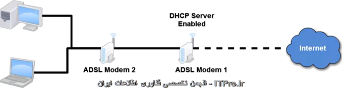

فرض: مودم شماره 1 شما ADSL است و به اینترنت وصل است، مودم شماره 2 شما ADSL است اما فقط از طریق شبکه داخلی با کابل RJ-45 به مودم شماره 2 متصل است؟؟؟ تنظیمات DHCP بر روی مودم شماره 1 را فعال و بر روی مودم شماره 2 را غیرفعال کنید و اگر در تنظیمات مودم شماره 2 در بخش DHCP گزنیه DHCP Relay دیدید آنرا فعال و IP مودم شماره 1 را به آن بدهید. حال باید کلاینت‌های شما از مودم شماره 1 IP بگیرند و دسترسی به اینترنت داشته باشند.
||http://network.tosinso.com/files/get/7cb3c477-f05d-4b19-b4a0-65fa3ed6f44d||

سلام،
جناب goli.mh درست فرمودند فقط اضافه كنم ميكنم كه با توجه به اينكه اكثر مودم هاي ADSL معمولا در حالت پيش فرض داراي IP آدرس 192.168.1.1/24 هستند دقت بفرماييد كه IP مودم ها يكي نباشد و در يك Subnet باشند.

به صورت ساده تر اینکه مودم شماره 1 به اینترنت وصل شده
مودم شماره 2 از طریق شبکه داخلی می تواند به مودم شماره 1 دسترسی داشته باشد
حال چه تنظیماتی نیاز است که بتوانیم با مودم شماره 2 به اینترنت متصل شویم ؟!
درواقع مودم شماره 1 به مودم شماره 2 سرویس اینترنت بدهد
