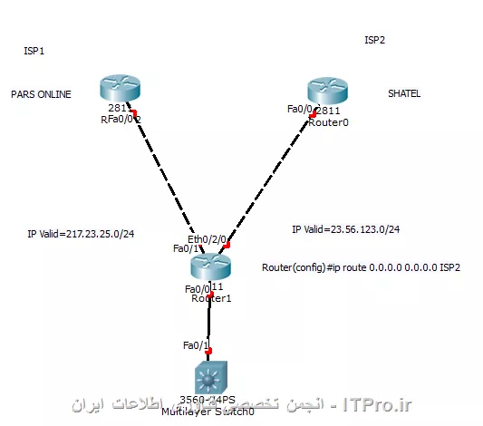

من تو شبکه در حال حاضر ازISP1اینترنت گرفنم و 16 تا آی پی ولید دارم که یه سرویس خاص روی یکی از این آی پی ها دارم ارائه میدم. و اینترنت کابران هم روی 2 تا آی پی دیگه هستش.با توجه به این شرایط اگه اینترنت آی اس پی 1 قطع بشه کل اینترنت من قطع میشه و دیگه نمیتونم سرویس ارائه بدم.
حالا میخوام برم ازISP2اینترنت بگیرم با 30تا آی پی ولید که در این حالت بعضی از سرور هام بندازم رو آی پی ولید های اینترنت ISP2 که اگه اینترنت ISP1قطع بشه من بتونم سرویس ارائه بدم.
فرض کنید تو شعبه هام 2 تا دستگاه وجود داره که یکیشون با آی پی ولید1.1.1.1کار میکنه از ISP1.یکی دیگه از دستگاه ها از آی پی ولید2.2.2.2 اسفاده میکنه که مربوط به آی اس پی 2 هستش.

کل ارتباطات هم میاد داخل یه روتر و از اونجا باید مدیریت بشه این قضیه.حالا با توجه به اطلاعاتی که در بالا هست بدون استفاده ازBGPاین کار امکان پذیر هست یا نه؟

رنج آی پی ولید های هر ISPبا اون یکی فرق میکنه من میخوام هم زمان از هر دو ISPاستفاده بکنم.
با اسافاده ازHSRPمن در آن واحد فقط دارم از یکی از ISPها استفاده میکنم ولی این اون چیری که من میخوام نیست

من از هر ISP یک رنج آی پی ولید برای پابلیش کردن سرور هام خریداری کردم و رنج آی پی ولید های هر ISPبا دیگری فرق میکنه و من میخوام هم زمان از اینترنت از هر دو ISPاستفاده کنم و 2تا دیفالت روت بدون Distanceبه سمت هر دو تاiSPداشته باشم.
حالاسولوشی موجود هست؟

خوب تو این حالت فقط از یکی ازISPها داره استفاده میکنه.
من میخوامبه صورت هم زمان از هر دو ISPاستفاده بکنم و مثلا 10 سرور دارم 5تاش باISP1اینترنت بگیره و5تای دیگه از طریقISP2اینترنت بگیره.به صورت هم زمان

من دوتا دیفالت روت به سمت هر دو ISP باید بزنم
ip route 0.0.0.0 0.0.0.0 ISP1
ip route 0.0.0.0 0.0.0.0 ISP2
این قضیه مشکل نداره؟

شما با ACLs باید تعریف کنید کدوم ترافیک از کدوم ISP عبور کنه

مطلبNAT Load-Balancing با شبکه من متفاوت هستش.
من از تو تا ISPمجزا اینترنت گرفتم مثلا پارس آنلاین و شاتل.از هر کدوم هم یه رنج آی پی ولید خریدم.
حالا میخوام تو روتر لبه شبکم NATبه سمت هر دوتا ISPداشته باشم و از جفتشون استفاده بکنم.
به سمت دو تا ISPباید دیفالت استاتیک روت بزنم حالا روترم از کجا بفهمه کدوم پکت ماله کدومISPهستش؟

اگر Distance اولی کمتر باشه از طریق ISP1 ارسال میشه وگرنه از ISP2 همچنین اگر Distance ها یکی باشند روتر Routing Table رو نگاه میکنه
show ip table
و از طریق روتی که در ابتدا هست ارسال میشه

فکر می کنم اگر شما از لود بالانسر استفاده کنی بهتر باشه که هم بصورت سخت افزاری هستش و هم میتونی روی میکروتیک پباده سازی کنی .
با استفاده از این روش شما اولا می تونی پهنای باند اینترنتها رو تجمیع کنی در ثانی اگر یکی از لینکها down شد ترافیک از مسیر دیگر عبور خواهد کرد.

اگه روتر هات cisco هستند شما میتونید با استفاده از HSRP یک virtual IP بسازی و خود سیستم کاره Fail Over رو برات انجام میده

من مشکلی با اکسس لیست ندارم.شما فرض کنید اکسس لیست و NATمن درست کار میکنه.بحث من سر روتینگ هستش که به سمت هر دوISPباید دیفالت استاتیک روت بزنم و هم زمان جفتش تو روترم باشه
