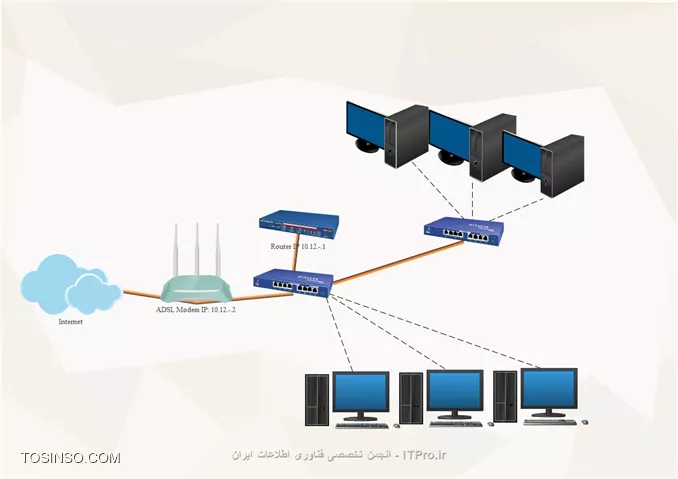

توتو||http://network.tosinso.com/files/get/553e9dc4-e473-41b0-90bb-261096e8fea1||
پولوژیش یه همچین چیزیه . شرمنده من زیاد وارد نیستم تو طراحی .

اگر ممکنه تصویری از توپولوژی شبکه بگذارید تا ارتباطات بهتر مشخص بشه. اما به طور کلی تنها مقصد شما در سمتی که روتر Huawei هست جایی است برای دسترسی به سرویس FTP شما باید یک Route بنویسید تا اگر مقصد Packetهای شما اینترانت یا سرور FTP بود Packet شما به اون سمت هدایت بشه.
