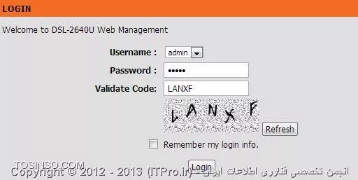

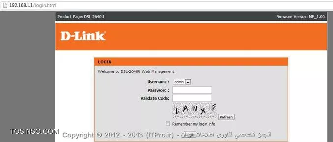

برای وارد شدن به کنسول مودم، username: admin و password: admin و همچنین کد امنیتی داده شده را وارد کنید.

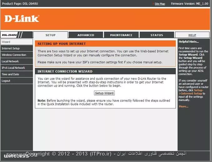

در اینجا صفحه اولیه مودم به صورت زیر ظاهر می شود:
||http://www.tosinso.com/files/get/e0ea64f8-cd6c-4488-a6bf-448cacbf73d7||
گزینه setup wizard را انتخاب کنید.
||http://www.tosinso.com/files/get/590fae04-7394-48c7-b1a4-5c375a688619||

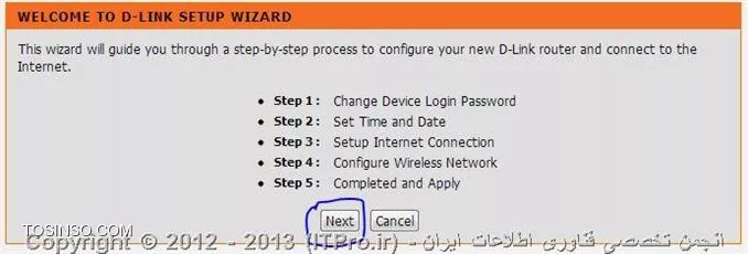

در اینجا فقط بر روی گزینه next کلیک کنید و وارد صفحه بعد شوید.
||http://www.tosinso.com/files/get/bad753f0-d453-4c0f-98a4-17461b220d43||

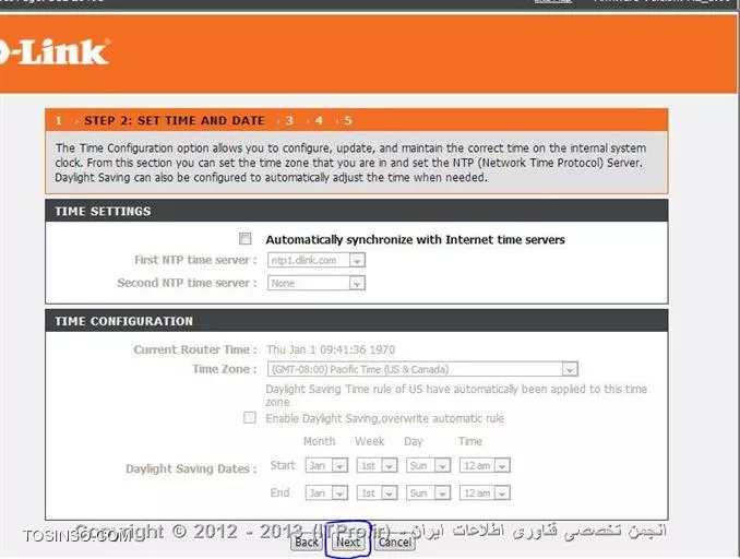

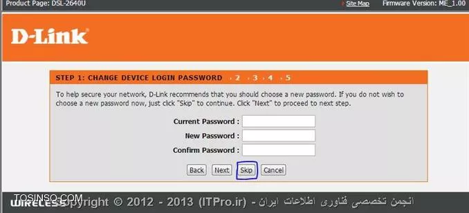

در این قسمت گزینه skip را انتخاب کنید.
||http://www.tosinso.com/files/get/7dfda0cc-c528-4355-ba6a-8dde21f05169||

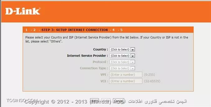

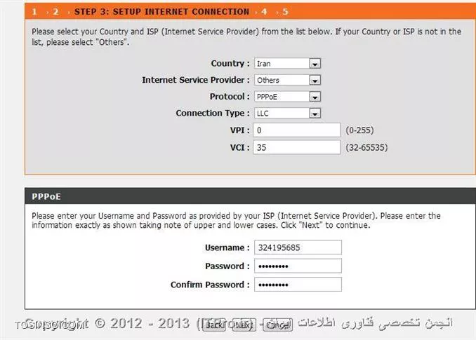

در این صفحه باید تنظیمات را وارد کنید
گزینه اول: country که نام کشور خودتان است.
گزینه دوم: Internet Service Provider که مشخص کننده ISP مورد نظر است. (شرکتی که اینترنتتان را از آنجا گرفته اید.)
•	نکته: در صورتیکه اینترنت خود را از مخابرات گرفته اید گزینه other را انتخاب کنید.
گزینه سوم:  نوع protocol مورد استفاده است که شما باید ppoe را انتخاب کنیدکه با روشن شدن کامپیوتر (و مودم) به صورت خودکار به اینترنت وصل می شوید.
گزینه چهارم:  Connection Type است که شما LLC را انتخاب می کنید.
گزینه پنجم :  دو مورد VPI و VCI هستند که توسط ISP به شما داده می شود. در صورتیکه از مخابرات درخواست اینترنت داده اید VPI و VCI را به ترتیب 0 و 35  وارد کنید.
و در کادر پایین شماره ای که توسط ISP به شما داده شده است را وارد کنید.(پسورد اکانت اینترنتتان را وارد می کنید.)
||http://www.tosinso.com/files/get/c6ad9ba6-a958-4e93-813c-faa0db342cfe||

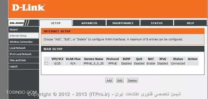

در اینجا خلاصه ای از تنظیمات مودم را می بینید پس Apply را کلیک کنید تا تنظیمات مودم شما در قسمت اول تمام شود.

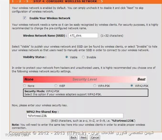

*و حال تنظیمات وایرلس*:

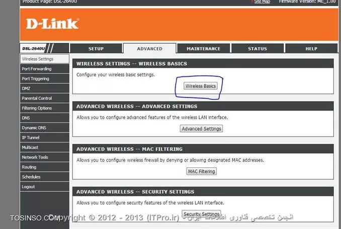

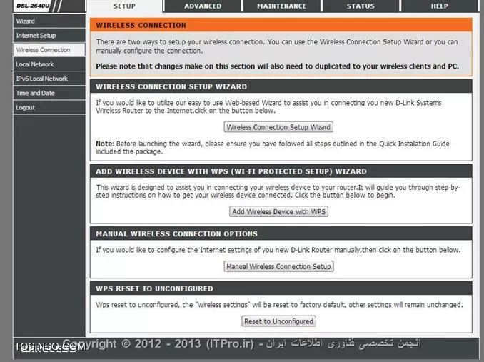

بعد از انجام تنظیمات مودم از صفحه ی اصلی قسمت چپ برای کانفیگ تنظیمات وایرلس به قسمت wireless Connection در صفحه اول مودم می رویم.
||http://www.tosinso.com/files/get/4c72fb18-e196-4da5-a78a-d96725e478d9||
حال می توانیم تنظیمات را به صورت wizard انجام دهیم. به این صورت که یک SSID (شناسه شبکه : در شبکه اکانت وایرلس را با این نام می توانیم ببینیم) به دلخواه وارد می کنیم و باقی تنظیمات را انجام می دهیم.
||http://www.tosinso.com/files/get/64f07dc2-2d51-4e3d-8bf4-1eda57bdffc1||

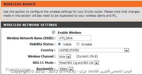

یا اینکه در صفحه اول و در قسمت wireless connection، به قسمت Manual wireless Device with wps می رویم و بعد گزینه wireless basic را انتخاب می کنیم.
||http://www.tosinso.com/files/get/9cbbee69-6489-40f4-9d1c-00220d5cba5b||
تیک گزینه Enable wireless را زده و SSID خود را مشخص کرده و Apply را می زنیم تا تنظیمات وارد شده اعمال شود.
در قسمت security می توانید تنظیمات امنیتی خودتان را به دلخواه انجام دهید.
||http://www.tosinso.com/files/get/b89b8d52-8d48-427b-8929-96a0053fc37d||
||http://www.tosinso.com/files/get/0dac5d0c-e549-4b6c-b8d4-4a05e6cafe6e||
در قسمت status هم می توانید مشخصات کلی مودمتان شامل مدل مودم، DNS IP، SSID، security mode، MAC Address و IP و Subnet mask را ببنید.

بعد از متصل کردن مودم به رایانه و روشن کردن آن(همچنین اطمینان از اینکه اینترنت شما وصل شده است)، کابل شبکه را به مودم خود بزنید و مرورگر اینترنتی خود را اجرا و IP آدرس *192.168.1.1* را درنوار آدرس مرورگر خود وارد کنید.صفحه ای مطابق صفحه ی زیر برای شما نشان داده می شود؛
||http://www.tosinso.com/files/get/36612827-a16f-413c-8a08-dd080afa9323||
*در مرحله دوم*:

*در مرحله دوم*:

سلام ممنون از آموزش کاملتون ، من وقتی تنظیمات اولیه رو طبق آموزش شما انجام میدم در پایان به ارور زیر میرسم ، چیکار باید بکنم؟
the pvc is already exited please change the vpi/vci
در ضمن وی پی آی و وی سی آی رو از مخابرات پرسیدم و درست وارد میکنم. ممنون از راهنماییتون
پاسخ در 1392/01/24 توسط
شما باید ابتدا کانفیگ اولیتون و delete کنید.
در این قسمت برید و تیک اون تنظیماتی که در WAN setup زدید و بزنید و deleteش کنید بعد مجددا کانفیگ کنید.
||http://www.tosinso.com/files/get/4d9aa7b3-e61b-490d-b16f-e095a0cf3997||
