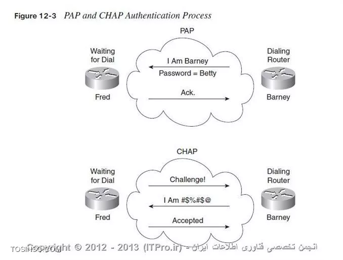

برخلاف HDLC، این پروتکل (PPP) قادر به شناسایی دستگاههای شرکت کننده در ارتباط PPP می باشد. اینکار توسط یکی از دو پروتکل زیر صورت خواهد گرفت:
(PAP (PPP Authentication Protocol
(CHAP (Challenge Handshake Authentication Protocol
عمل تشخیص هویت یا Authentication قبل از شروع بکار لایه های دوم و سوم انجام خواهد گرفت. در صورت موفقیت آمیز نبودن عمل تشخیص هویت، وضعیت لایه دوم در حالت غیرفعال نشان داده خواهد شد. استفاده از عمل Authentication در اتصالات PPP انتخابی بوده و کمترین بار اضافی را بر روی اتصال PPP تحمیل می کند

اولین نوع پروتکلی که برای تشخیص هویت دو طرف اتصال در اتصال PPP بکار می رود، PAP بود که ساده ترین و در عین حال نامن تر می باشد. PAP برای انجام عمل خود، مرحله ای به نام two-way handshake را طی می کند. به صوورتیکه دستگاه فرستنده، نام (hostname, username) و پسورد خود را به صورت یک متن ساده به طرف دیگر ارسال می نماید. دستگاه گیرنده، اطلاعات رسیده را با نام های موجود در حافظه خود چک کرده و در صورت یافتن نامی مشابه آن، پیامی با نام accept را برای دستگاه اول می فرستد. در غیر اینصورت، پیامی مبنی بر یافت نشدن مورد متناظر و با نام Reject ارسال خواهد شد.
CHAP
یکی از معایب پروتکل PAP این است که تمامی اطلاعات حساس مربوط به عمل شناسایی و تشخیص هویت، به صورت یک متن ساده در طول شبکه WAN ارسال می گردد. یعنی در صورتیکه فردی قادر به شکار کردن ترافیک PPP انتقالی گردد، قادر به شناسایی تمامی نام ها و پسوردهای مربوط به دستگاهها خواهد بود که بدیهی است عملی بسیار خطرناک می باشد. بنابراین استفاده از PAP به عنوان پروتکل شناسایی و تشخیص هویت، دارای ریسک امنیتی بسیار بالایی است.
پروتکل CHAP از مکانیسمی به نام one-way hashing استفاده کرده که از الگوریتم MD5 برای مخفی کردن اطلاعات حساس مربوط به شناسایی بهره می برد. به عبارتی دیگر،پسورد اصلی مربوط به دستگاه ها هیچگاه در شبکه ارسال نخواهد شد. بنابراین تمامی افرادی که ترافیک PPP را شکار می کنند، قادر به برگرداندن پسور مخفی شده به حالت اول آن نیستند. به همین دلیل است که عبارت One-way hashing در این مورد بکار می رود.

*CHAP* از مکانیسمی به نام *3Way Handshake *برای شناسایی طرف مقابل یا Authentication آن بهره می برد.
در ابتدا فرستنده اقدام به ارسال نام خود، و نه پسورد، برای دستگاه گیرنده می کند. دستگاه گیرنده نیز یک عدد دلخواه به نام *challenge* را برای دستگاه اول ارسال می نماید. این عدد شامل موارد زیر خواهد بود:
•	*Packet ID*: در صورتیکه برابر با 1 باشد، نشان دهنده Challenge، اگر برابر با 2 باشد نشان دهنده جواب ارسالی به Challenge، عدد 3 نشان دهنده مجاز بودن ترافیک PPP و عدد 4 نشان دهنده غیرمجاز بودن ترافیک PPP می باشد.
•	*ID*: عددی دلخواه بوده و به صورت محلی یا Local برای شناسایی مراحل عمل Authentication بکار می رود.
•	*Random Number*: عددی تصادفی بوده و توسط MD5 برای مخفی کردن پسوردها بکار می رود.
•	*Router Number*: نام مربوط به روتر سرور می باشد.
هردوی دستگاههای شرکت کننده در ارتباط ppp با استفاده از الگوریتم MD5، نام مربوط به دستگاه فرستنده، پسورد مربوطه و مقدار عدد Challenge را برای تولید یک عدد خاص بکار می برند. سپس دستگاه فرستنده، عدد بدست آمده را برای دستگاه گیرنده نیز ارسال می نماید که آن دستگاه نیز مقدار این عدد را با مقدار عددی که خود تولید کرده است مقایسه می کند. در صورت یکسان بودن این دو عدد، هر دو دستگاه فرض بر این می گذارند که پسوردهای تعیین شده نیز با هم برابر می باشند. بنابراین عملیات شناسایی یا authentication دستگاهها صورت گرفته و وضعیت لایه دوم در حالت فعال قرار خواهد گرفت.

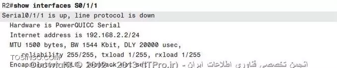

با استفاده از دستور show interface می تونیم نوع انکپسولاسیون مربوطه و صحت انجام کار و مشاهده کنیم:
||http://www.tosinso.com/files/get/0ceb965e-30a8-4222-931d-e243b44225bd||
* up اول وضعیت لایه سومی و نشون میده، down دوم هم وضعیت لایه دومی و نشون میده.
اینجا میبینیم که وضعیت لایه اول به صورت Up و وضعیت لایه دوم به صورت Down نشان داده شده است که می تواند در نتیجه یکسان نبودن نوع انکپسولاسیون دو طرف اتصال باشد. (باید روی روتر اون طرفی هم انکپسولاسیون و HDLC کنیم که اینم Up بشه.)

  • up اول وضعیت لایه سومی و نشون میده، down دوم هم وضعیت لایه دومی و نشون میده.
