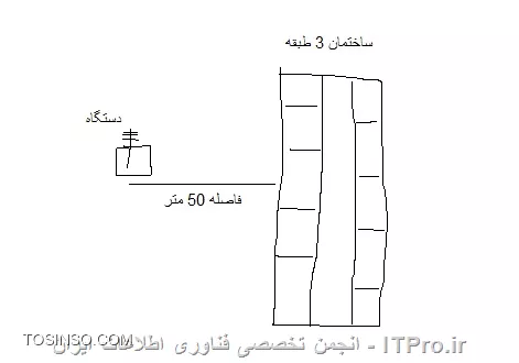

سلام ، ما یک Metal 2shpn mikrotik داریم که اون رو خارج و 50 متر دورتر از ساختمان گذاشتیم و میخوایم که wifi رو توی کل ساختمان قابل دسترس کنیم. شکل نحوه ی کار رو کشیدم که بدونید دقیق منظورم چیه
map
یه نگاه که به ساختمان بکنیم میبینیم که به سه قسمت تقسیم شده. دسترسی به wifi در اتاق های جلویی ساختمان راضی کننده است و توی سالن کمی ضعیف تره . ولی توی اتاق های عقبی اصلا قابل دسترسی نیست. حالا سوالم اینه که چیکار باید بکنم که توی اتاق های عقبی هم سیگنال wifi رو قوی کنم ؟ ایده ای تو ذهن دارید دوستان ؟

البته با توجه به موانع و پراکندگی سیستم ها در ساختمان میتوان نظری در مورد تعداد اکسس پوینت ها داد. در کل میتوان از دو ویژگی repeater و WDS استفاده کرده.
ویژگی repeater:
اگر فرض کنیم AP 1 اکسس پوینت اصلی هست و AP 2 اکسس پوینت repeater است. نقش AP 2 فقط گسترش دادن محدوده امواج وایرلس هست و نقشی در authenticate کردن کاربر ها ندارد و تمامی درخواست ها را به سمت AP 1 هدایت میکند.
ویژگی WDS:
اگر فرض کنیم AP 1 اکسس پوینت اصلی هست و AP 2 اکسس پوینت WDS است. نقش AP 2 مانند AP 1 هست و تمامی کارهایی از قبیل authenticate را خودش انجام میدهد و در صورت لزوم درخواست ها را به سمت AP 1 میفرستد.
با توجه به مطالب بالا حالت repeater فشار زیاد را به AP اصلی میاورد و اگر AP اصلی توانایی پردازش تمام عملیات را نداشته باشد overload میشود و شبکه دچار اختلال میشود. در صورتی که AP اصلی توانایی پردازش تمام عملیات ها را داشته باشد که موردی نیست. در حالت WDS دقیقا مانند این است که AP ها با کابل به هم متصل شده اند و پردازش عملیات ها بین آنها تقسیم میشود.
در مورد نوع برند و مدل AP هایی که دارای این توانایی ها هستند و در حال حاضر در دسترس میباشند اطلاع دقیقی ندارم دوستان و اساتیدی که اطلاع دارند حتما راهنمایی خواهند کرد.

سلام،
با استفاده از اکسس پوینت به عنوان رپیتر در داخل ساختمان محیط تحت پوشش وایرلس را افزایش دهید، تعداد اکسس پوینت ها بستگی به نوع و محل قرار گیری اکسس پوینت ها، موانع محیطی و محیط تحت پوشش بستگی دارد. در این حالت اکسس پوینت ها سیگنال Metal 2SHPn را دریافت کرده و برای قسمت های پشتی ساختمان تقویت میکنند.

سلام بر شما
میتونم بپرسم به چه دلیل AP رو 50 متر دورتر نصب کردید؟؟؟ یا بهتر بگم نیاز بوده ازین AP استفاده کنید؟ با توجه به اینکه این AP برای محیط بیرون تعبیه شده؟ آیا سرویس خاصی رو دریافت میکنه؟؟؟

خیلی ممنون بابت جوابتون.
پس کلا اگه من نخوام که از Metal 2shpn mikrotik استفاده بکنم ، میشه وسایل/دستگاه هایی رو که مناسب این کار هستند بهم پیشنهاد بدین ؟

انتخاب این دستگاه و استفاده ازون به صورتی که شما نمایش دادید مناسب نیست. همانطور هم که smile عزیز فرمودند برای رفع مشکل پوشش آنتن هم باید AP های دیگری که indoor هستند تهیه بشه که با این کار وجود آنتن بیرونی شما بی دلیل میمونه. بهترین راه برای پوشش در طبقات استفاده از یک indoor AP کاملا معمولی و ارزان قیمت به ازای هر طبقه هست پیشنهاد هم میکنم هر AP به صورت سیمی وصل بشه و در مود‌ Access Point .

با توجه به راهنمایی جناب goli.mh ، شما میتوانید با استفاده از تجهیزات به مراتب ساده تری به هدف خود برسید.
ابتدا باید مشخص شود تعداد و پراکندگی سیستم هایی که قرار هست به این شبکه متصل شوند چگونه است.
در مرحله بعدی میبایست امکان کابل کشی بین طبقات بررسی شوند به طوری که هر طبقه دارای یک کابل شود.
در صورتی امکان کابل کشی وجود داشت: در هر طبقه کابل ها را به سه اکسس پوینت متصل میکنید (هر طبقه یک اکسس پوینت) و با استفاده از اکسس پوینت های دیگری محیط تحت پوشش وایرلس را افزایش میدهید (به طور مثال: هر طبقه دو اکسس پوینت نیاز دارد)
البته راهکارهای بسیار زیادی وجود دارد که با توجه به شرایط مختلف استفاده از آنها توصیه میشود، راه کاری که در بالا ارائه شده به صورت یک نمونه هست و الزامی در پیاده سازی آن وجود ندارد. شما میتوانید با بررسی شرایط و امکانات موجود و ذکر آنها در همین انجمن از راهکار های دیگری نیز بهرمند شوید.

درست میفرماید.
راستش ما به این خاطر از Metal 2shpn mikrotik استفاده کردیم که توی ساختمان هیچ دستگاه یا کابل کشی انجام ندیم.
حال حداقل میتونیم از repeater استفاده کنیم برای تقویت wifi در اتاق های عقب ساختمان.
حال من نمیدونم indoor AP ها چطور کار میکنند.
میشه یه پیشنهادی برای این روش هم بگید؟ اینکه استفاده از کدومشون بهتره ؟
کدومشون برد بیشتری میتونه داشته باشه (شاید یک تقویت کننده 200 الی 300 متر خوب باشه)
میتونیم تو طبقه یک و سوم ، هر کدوم دو تا دستگاه بذاریم که wifi رو تقویت کنن ؟
احتمالا بتونن طبقه دوم رو هم پوشش بدن و اگه ندادن برای طبقه دوم هم بزاریم.

goli.mh
واقعیت اینه که این دستگاه رو نمیشه توی ساختمان هم گذاشت چون اجازه داده نشده.
و ما هم جایی بهتر از این مکان پیدا نکردیم فعلا
