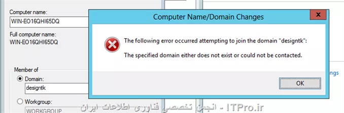

با سلام.
رویه وی ام ویر بنده ویندوز سرور 2008 و2012 نصب کردم ،و بهم متصل هستن و به هم پینگ میدن
الان ک میخام سرور 2012 رو به سرور 2008 جوین کنم اررور زیر رو میده.
با سلام.
||http://tosinso.com/files/get/5d9f2215-cdf9-4457-b5b2-b4ad02d01d32||
ممنون میشم بگین اشکال از کجاس.
تشکر
تشکر

موقعی که میخوای جوین به دامین کنی حتما باید نام دامین رو کامل وارد کنی
پاسخ در 1394/03/04 توسط
اقا حامد باز کردم همین designtk بود.
من احساس میکنم یه پالیسی خاصی که به یوزرها AD اعمال شده و مانع میشه ک ادد بشه
کنسول AD رو باز کن و ببین اسم کامل دامین چی هست
مهندس goli.mh عزیز.
اسم دامین همین designtk هست. ببین نام دامین رو پیدا چون وقتی مثلا design رو میزنم ارور میده و پیداشش نمیکنه
ولی designtk رو پیدا میکنه ولی وقتی ازم یوزر و پسورد میخاد،وقتی یوزر و پسور ادمین 2008 رو میزنم خطایی ک گفتم میده بهم
فک میکنم یه پالیسی هست که به یوزها اعمال شده و مانعش میشه ولی پالیسیش رو نمدونم چیه
نام Domain رو به صورت کامل وارد کنید یه عنوان مثال itpro.ir
دوستان منم کامل وارد میکنم نام دامین رو.نام دامین بنده designtk هست و.ir نداره اخرش
