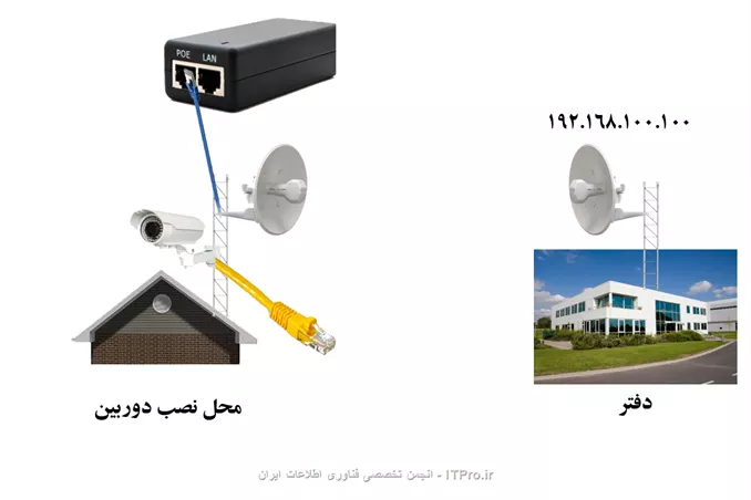

شرکت که توش کار میکنم میخواد یک قسمتی دوربین کار بذاره و از طریق آنتن nanobridge M5 تصاویر رو انتقال بده به یکی از سیستم ها که کار مونیتورینگ رو انجام میده !

حالا از اونجایی که من تا بحال کار دوربین انجام ندادم یک  سوال واسم پیش اومده ! این که باید سمتی که میخوایم دوربین کار بذاریم سوییچ هم داشته باشیم یا نه ؟ چون الان موندم سوکت های شبکه دقیقا قراره کجا بخوره ؟ کلا واسه سمت نصب دوربین چه تجهیزاتی لازمه؟
تنظیمات آنتن سمت دوربین رو باید به چه شکل انجام بدم ؟

دوربین های ip نیاز به PoE دارند که برقشون تامین بشه اگه تعداد دوربین ها بیشتر از یکی هست باید یک سوئیچ PoE تهیه کنید و سوئیچ به از طریق رادیو تصویر را ارسال می کنه
اگه یه دونه دوربین دارید یک poe بگیرید و اونو مستقیم به ردایو وصل کنید

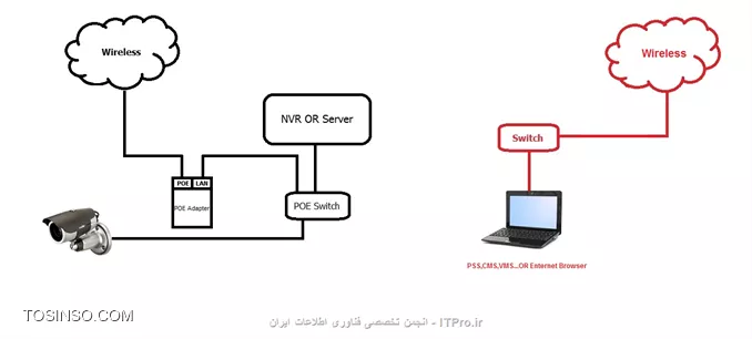

مطابق توپولوژی زیر میتوانید در سمتی که دوربین را نصب کرده اید جهت ضبط تصاویر از یک دستگاه NVR یا با نصب نرم افزار مدیریت دوربین مداربسته روی یک کامپیوتر تصاویرتان را مشاهده و ذخیره نمایید-از POE Adapter جهت تامین برق رادیو و ارتباط با شبکه و جهت تامین برق و انتقال دیتا دوربینتان نیز از یک سوییچ POE استفاده کنید.بهتر است تعدادی از پورت های سوییچتان POE نباشد تا یکی از آنها را به پورت LAN آداپتور POE متصل کنید.در همین قسمت میبایست تنظیمات پورت فورواردینگ را جهت انتقال تصویر انجام دهید.
درسمت دفتر مرکزیتون نیز جهت مانیتور کردن تصاویر میبایست روی یک کامپیوتر نرم افزار مدیریت دوربین مداربسته را نصب کنید و یا از طریقInternet Browser تصاویر را مشاهده کنید.

اون PoE که برق رادیو را تامین میکنه
برای دوربین باید یک PoE بگیرید
از جای که دوربین را خریدین PoE مناسب دوربین را هم بگیرید

ممنون . پس یک POE واسه دوربین بگیرم قسمت POE ش رو وصل کنم به دوربین و قسمت LAN رو به قسمت LAN آنتن؟

یک دونه دوربین داریم فقط . میشه بیشتر توضیح بدین متوجه نشدم :( یعنی الان اون poe که مربوط به رادیوست و قسمت lan خالیه سوکت دوربین رو بزنم بهش ؟
