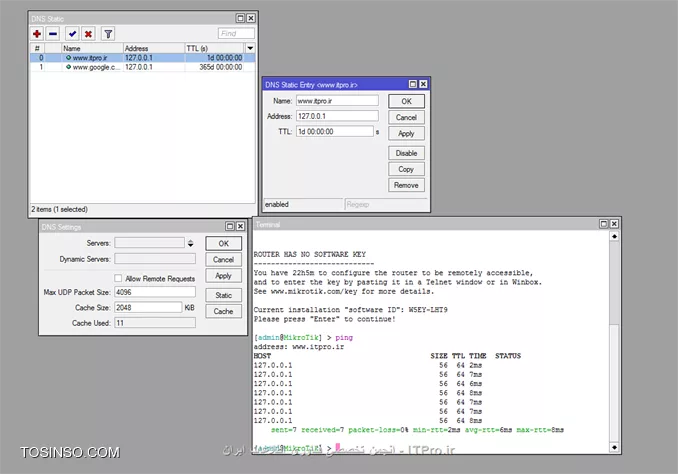

دوست عزیز میتونید این کار رو با dns static هم انجام بدبد بصورتی ک اسم سایت رو مینویسید و هژip ک میخواید اون سایت رو نشون بده این عکس رو ببینید دوست عزیز میتونید این کار رو با dns static هم انجام بدبد بصورتی ک اسم سایت رو مینویسید و هژip ک میخواید اون سایت رو نشون بده این عکس رو ببینید ||http://network.tosinso.com/files/get/9f1694c5-4379-40ef-b586-28a1aafa944f||

دوست عزیر برای این ک هر سیستمی هر ادرسی زد ی سایت خاص باز شه فقط کافیه ک ی DNAT بزنید ب اون ادرسی ک میخواید .
