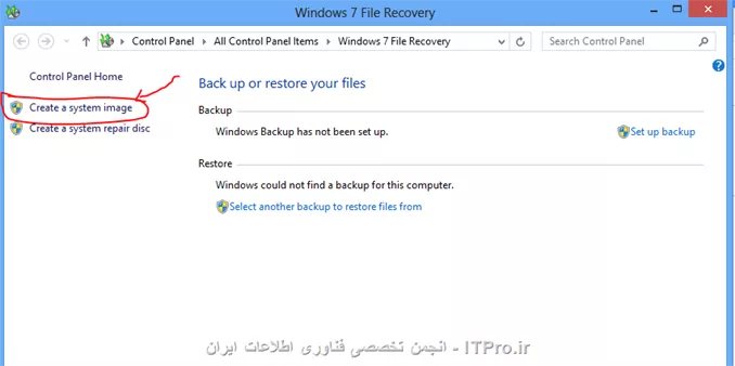

سلام دوست عزیز برای این کار شما هم می توانید از خود سیستم عامل استفاده کنیدبرای مثال اگر از ویندوز 7 استفاده کنید کافیه گزینه create system image را انتخاب کنید تا خود ویندوز برای شما ایمیج ( بک آپ از ویندوز و نرم افزار ها ) تهیه کنه و به سادگی از ان استفاده کنید ، البته بهتره ایمیجی که تهیه میکنید به صورت Sysprep باشه تا بتونید روی سیستم های دیگر و سخت افزار های دسگر استفاده کنید . برای اطلاعات بیشتر لطفا لینک های زیر را بررسی کنید :
