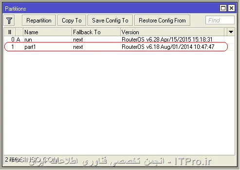

من يه روتربرد ميکروتيک مدل RB951Ui-2HnD دارم در قسمت Partitions يه پارتيشن اضافه شده و يه ميکروتيک ديگه نصب شده الان چطور ميتوانم اون پارتيشن رو حذف کنم؟!
||http://tosinso.com/files/get/fe5b47cb-6bf5-4f4b-b6d4-e004ba32a90e||

6.28
راهی نیست اون پارتیشن 6.18 رو حذف کنم؟ "که وقتی روشن میشه همون 6.28 بوت بشه؟"

با این کار یه پارتیشن جدید اضافه میشود!
میخوام روتر برگرده به حالت اولیه خود 1 پارتیشن داشت!
برای این کار راهی هست؟!

کدام نسخه RouterOS بوت میشه؟ میتونید از RouterOS که درست بوت میشه Copy to رو کلیک کنید و بر روی پارتیشن جدید قرار دهید.

الان اضافه شدن اون پارتيشن دو شکل ايجاد کرده
اول 64 مگ از هارد گرفته
دوم وقتي Reboot ميکنم بالا اومدن حتما بايد ريست فکتوري بزنم با بالا بياد!

حذف اون پارتیشن کار نادرستی است شما پارتیشن Active تون شماره 0 است اگر به هر دلیلی پارتیشن 0 بوت نشه پارتیشن 1 که RouterOS قدیمی‌تر رو نصب داره Load خواهد شد. همچنین شما میتونید پارتیشن 0 رو بر روی پارتیشن 1 کنید.

حذف نه ولی میتونید Repartition رو انجام بدید یعنی به صورت مجدد پارتیشن بندی انجام بشه:
http://www.software-hardware.biz/2015/05/backup-system-with-partition-in-mikrotik-router.html
