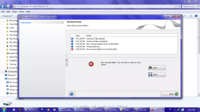

من هر چی سی دی یا دی وی دی رایت می کنم همشون میسوزه.میخواستم دلیلشو بدونم. با nero با ashampoo با خود ویندوزم حتی میسوزه.

||http://tosinso.com/files/get/cbae11f8-2dc0-42de-92a7-b594580da693||

ببینید حجم فایلی ک میخواید رایت کنید از حجم دی وی دی ک 4.7gbهستش بیشتر نباشه .
پاسخ در 1394/03/19 توسط
1-هنگام رایت از تمام برنامه های در حال اجرا خارج بشید و اتصال به اینترنت رو قطع کنید
2- آخرین به روز رسانی های درایور و نرم افزار رو از سایت سازنده دریافت کنید
3- از نرم افزار دیگه ای برای رایت مثل Roxio Burn استفاده کنید
4- سرعت رایت رو بررسی کنید که از حداکثر سرعت پایین تر یا مساوی باشه
5- از فعال بودن گزینه Buffer Under Run Protection در نرم افزار رایت اطمینان حاصل کنید
6-اکثر نرمافزارهای رایت حاوی گزینه ای برای verify داده ها بعد از رایت هستند
7- سعی کنید dvd رایترهایی با برندهای تجاری محبوب تهیه کنید
به احتمال قریب به یقین مشکلتون سخت افزاریه و باید فکری به حال تعمیر و تعویض رایترتون بکنید.
البته یک سری موارد کلی در مورد رایت کردن هست که باید بهشون دقت کرد ولی خیلی عوامل تاثیر گذاری نیستن که بخاد موجب سوختن همه دی وی دی ها بشه.تا اونجا که ذهنم یاری کرد این موارد رو در پایین اوردم،ولی تشخیص اولم مشکل سخت افزاریه.(ضمنا سوال بیشتر سخت افزاریه تا شبکه ای!)
1- استفاده نکردن از اینترنت هنگام رایت.
2-سعی کنید نام فایلهای رایت شده فارسی نباشد.
3-disable برنامه هایی که به صورت ناگهانی اجرا میشوند مثل آنتی ویروس و اسکرین سیور و...
4-رایت کردن با سرعت پایین بهتر است.
راستی امکان خرابی کابل دیتای رایتر هم هست.
با خود ویندوزم که رایت کردم متاسفانه تا ی جایی دیگه گیر میکنه و progress نداره و وقتی کنسل کردم نصف دیتا رایت شده بود.
