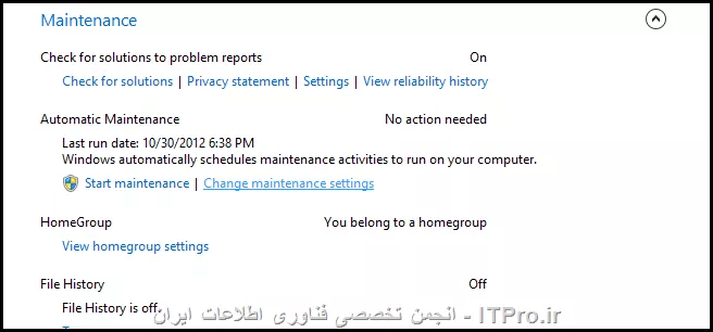

معمولا کارت شبکه مسبب این مشکلات هستش
Wake On LAN (WOL) در BIOS رو غیر فعال کنید
ERP setting رو هم بررسی کنید
device manager -> your device -> Power Management tab -> uncheck the Allow this device to wake the computer
از چه ویندوزی استفاده میکنید؟ به طور مثال در ویندوز 8 در قسمت Maintenance چنین قابلیتی وجود داره

||http://network.tosinso.com/files/get/8b844606-345d-4046-a5b8-681b53c91510||
||http://network.tosinso.com/files/get/ecf34d1b-01e5-4309-a9f2-0e078f42fc21||
