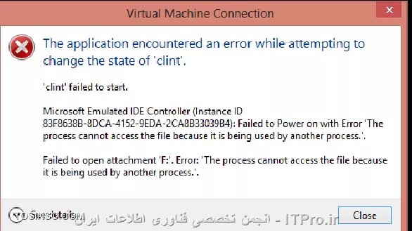

من در بالا آوردن دو سرور همزمان در هایپروی مشکل دارم و اخطار مشترک بودن منبع بهم میده ممنون میشم راهنماییم کنید ،باتشکربا سلام
من در بالا آوردن دو سرور همزمان در هایپروی مشکل دارم و اخطار مشترک بودن منبع بهم میده ممنون میشم راهنماییم کنید ،باتشکر||http://tosinso.com/files/get/83487828-5190-4f07-86df-f7569a2b5bf0||

آیا از قسمت تنظیمات ویرچوال ماشینهات بخش DVD Drive رو به حالت None تغییر داده اید؟

دوست عزیز سلام
من هم قبلا همین مشکل رو داشتم
این پیغام خطا مال زمانیه که هر دو تا ماشین مجازی به طور هم زمان یک dvd drive در اختیار دارن در این حالت یکی از ماشین ها اجرا میشه ولی دومی اجرا نمیشه
برای رفع این مشکل وقتی ماشین اول رو اجرا کردید از منوی media \ DVD drive\release رو بزنید یعنی گزینه capture باید غیر فعال بشه
حتما این کار رو روی هر چند تا ماشین مجازی که دارید انجام بدید . هرزمان که خواستید از درایور استفاده کنید گزینه capture رو فعال کنید و بعد از استفاده دوباره غیر فعالش کنید تا این مشکل دیگه پیش نیاد

نه تغییری ندادم مرسی از راهنمایتون آقای sahandوسپاس فراوان از آقای a.tayefekhani که کمکم کرن و مشکلم رو راه انداختن
ممنوم از راهنماییهای دوستان عزیز
