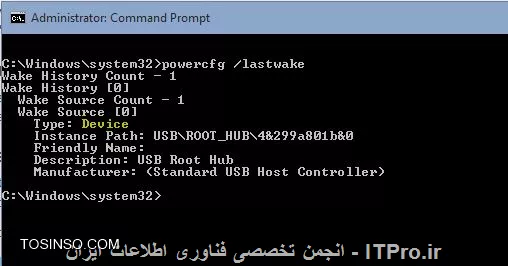

  • ابتدا command prompt را با دسترسی ادمین باز نموده، سپس کامند زیر را درآن اجرا نمایید:
  • powercfg /lastwake
همانگونه که در تصویر زیر نیز مشخص در قسمت Type موضوعی که باعث خارج شدن سیستم از حالت Sleep، سخت افزار درج گردیده است.

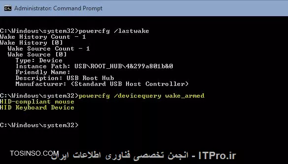

* حالا برای اینکه لیست سخت افزارهایی که می توانند باعث خروج از این حالت شوند، مشخص شود، کامند زیر را درج کنید:
<c#>
powercfg /devicequery wake_armed
<c#>
همانگونه که در تصویر زیر نیز مشخص شده است، از سخت افزارهای موجود موس و کیبورد لیست شده اند:
||http://network.tosinso.com/files/get/8c3bf807-8127-4a15-84e1-13778557d6f6||

برای فهمیدن این موضوع، میبایست طبق موارد زیر عمل کنیم:
* ابتدا command prompt را با دسترسی ادمین باز نموده، سپس کامند زیر را درآن اجرا نمایید:
<c#>
powercfg /lastwake
<c#>
<c#>
<c#>

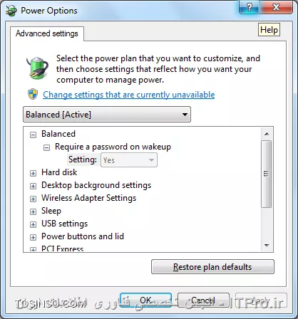

برو کنترل پنل> power option> تب change when the computer sleep رو بیار
حالا روی لینک change advanced power option کلیک کن پنجره زیر باز میشه:
نه دوست عزیز خیلی بعیده سخت افزاری باشه.
||http://network.tosinso.com/files/get/4cc79751-b2d8-4cb9-8410-e0cefd521c53||
برو توی شاخه sleep و بعد زیرشاخه allow wake timers رو غیرفعال کن ببین درست میشه یانه؟
البته درحالت پیش فرض این گزینه فعاله چون خاصیت به دردبخوری داره اما چون شما نمی دونی چرا داره wakeup اتفاق میفته این رو غیرفعال کن یه ری استارت کن ببین درست میشه یانه اگه درست بشه یعنی شما یه برنامه یا نرم افزاری روی سیستمتون هست که داره سیستم رو بیدار می کنه

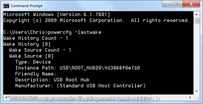

کامپیوتر ممکنه توسط دستگاهی سخت افزاری مثل موس و یا برنامه های زمانبندی Wake Up بشه بعضی اوقات هم با لرزش کوچیکی روی سطح زمین و لرزش موس ممکنه این اتفاق بیوفته
توسط دستور زیر میتونید علت Wake Up رو تشخیص بدید
powercfg –lastwake
مثلا خروجی زیر نشون میده که USB دستگاه رو Wake کرده .خوب موس هم به پورت USB وصله .
<text>
powercfg –lastwake
<text>

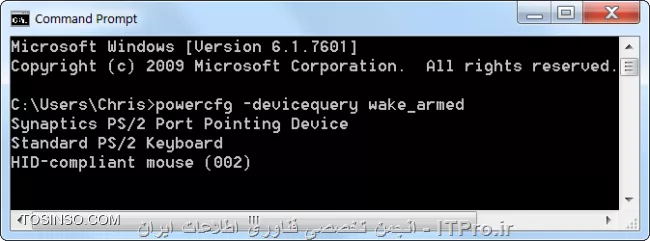

برای اینکه ببینید چه دستگاه هایی میتونن کامپیوتر رو Wake کنن از دستور زیر لستفاده کنید :
<text>
powercfg -devicequery wake_armed
<text>
||http://network.tosinso.com/files/get/9e7a6f21-9ac9-4feb-a03c-8e7437a17c23||

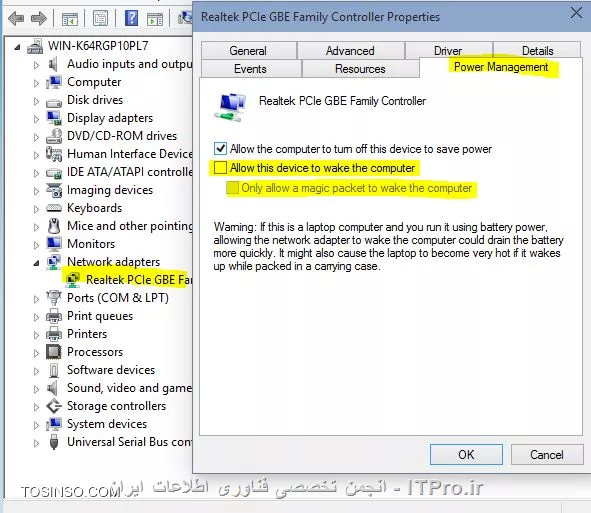

سلام دوست عزیز، نکته ای که وجود دارد این است که علاوه بر کیبورد و موس، کارت شبکه نیز قابلیت خارج کردن سیستم از حالت sleep را دارا میباشد و ممکن است موضوع مذکور توسط شما، مرتبط با آن باشد.
  • برای این منظور ابتدا وارد Device Manager شوید، سپس بر روی کارت شبکه خود راست کلیک نموده و گزینه Properties را انتخاب کنید، سپس همانند تصویر زیر در منوی Power Management، گزینه ی Allow this device to wake the computer اگر مارکدار است، ان را از حالت انتخاب خارج نمایید.
* برای این منظور ابتدا وارد Device Manager شوید، سپس بر روی کارت شبکه خود راست کلیک نموده و گزینه Properties را انتخاب کنید، سپس همانند تصویر زیر در منوی Power Management، گزینه ی Allow this device to wake the computer اگر مارکدار است، ان را از حالت انتخاب خارج نمایید.
||http://network.tosinso.com/files/get/902094b8-93af-448d-983a-55d6d44334de||
