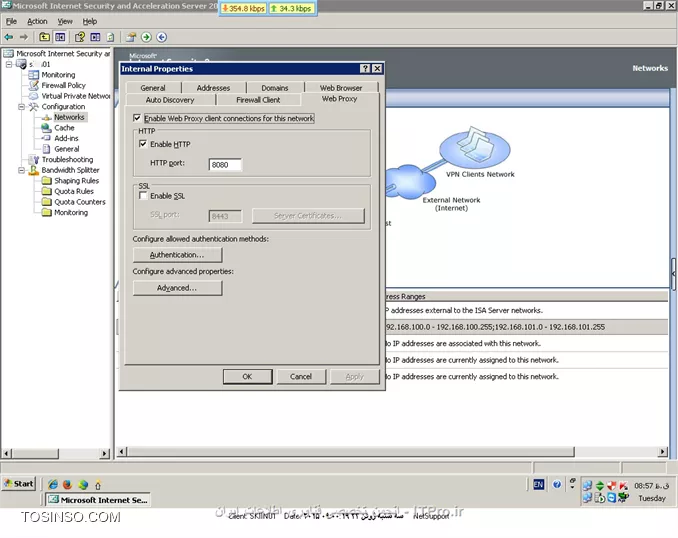

چنانچه شما از نرم افزار TMG یا ISA استفاده می کنید پس از نصب این برنامه ها بر روی هر سرور، آن سرور بعنوان وب پروکسی محسوب می گردد و تنظیمات مربوط به آن در شکل زیر مشخص شده است.

||http://network.tosinso.com/files/get/69d135d7-d01d-42a3-a9c3-c4a3c530ee09||
در مورد کاربران هم روش های مختلفی برای معرفی وجود داره.اگه شبکه شما دامینه بهترین حالت معرفی کاربران از طریق اکتیو دایرکتوری می باشه.

آدرس پروکسی منظور آدرس سروری هست که شما در شبکه به عنوان پروکسی قرار دادید. یا نرم‌افزار پروکسی رو بر روی اون نصب کردید. در این نرم‌افزار‌ها شما میتوانید نام کاربری تعریف کنید و آن را در اختیار کاربران خود قرار دهید. همچنین این آدرس پروکسی در مرورگرها و اکثر برنامه‌هایی که از اینترنت استفاده میکنند قابل تعریف میباشد.
