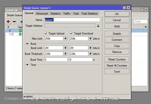

مدیریت پهنای باند در queues میکروتیک
در رابطه با این عکس و گزینه های موجود تو عکس توضیح بدید ممنون میشم.و بفرمائید هر گزینه به چه دردی میخوره.بیشتر میخوام بدونم برای مدیریت پهنای باند چه گزینه های رو تنظیم کنن.البته میخوام سرعت دانلود فقط پایین بیاد نه سرعت صفحه باز کردن.
در رابطه  با این عکس و گزینه های  موجود  تو عکس توضیح بدید ممنون  میشم.و بفرمائید هر  گزینه به  چه دردی  میخوره.بیشتر  میخوام بدونم برای  مدیریت پهنای باند چه گزینه های رو تنظیم  کنن.البته  میخوام سرعت  دانلود فقط پایین بیاد  نه سرعت صفحه باز  کردن.||http://tosinso.com/files/get/4e05d2c0-baa9-45a1-826f-03bebb492d8e||

ممنون از پاسخ بسیار کوتاه و مفیدتون.فقط یه موضوعی یعنی بعد از 5 ثانیه سرعتش میاد رو 230k خب بعدش بازم اگر بخواد صفحه باز کنه چی یا یک لینک رو باز کنه چیه؟بازم همین قانون 2m و 5 ثانیه و 230k برقراره یا نه ثابت میمونه رو 230k؟

دوست عزیز قسمت های مهمش را برات توضیح میدم
name= نام انتخابی برای این کیو
target=ادرس ای پی که می خوای این کیو روش اعمال بشه(میتونی یه شبکه را یرای این امر معرفی کنی مثلا: 192.168.1.0/24 یا از اون فلش کوچیک سمت راست که به سمت پایین اشاره داره یه فیلد دیگه برای وارد کردن آدرس ای پی دیگه ای استفاده کنی.)
max limit= تو این قسمت می تونی سرعت مدنظرت را برای اونا تعریف کنی که مثلا جه قدر دانلود داشته باشن یا اپلود.
Time= تو این قسمت میتونی تعسسن کنی که این کیو توی چه ساعت و چه روزی اعمال بشه.
اما درباره قسمت دوم سوالت در اصل زمانی که یه یوزر یه صفحه را باز میکنه عملیات دانلود اتفاق میافته البته اگه اون صفحه کش نشده باشه. برای این امر میتونی از یه سروری مثل tmg که جناب unity اموزشش را هم قرار دادن.

این قانون واسه هر session که برقرار میکنه ثابته ، یعنی هر بار که سایتی باز میشه یه seesion ایجاد میشه ...

با تشکر.ولی قسمتهای پایینش چی؟burst limit-burst threshold-burst time اینا چین؟اگه با ذکر مثال باشه ممنون میشم.

ببینید شما در این مورد به کاربر سرعت 256 k رو اختصاص دادین . حال با توجه به سنگین بودن سایت های بازدیدی ، کاربر برای باز کردن سایت دچار کندی میشه ، پس میشه توی burst limit سرعت 2m رو بهش به مدت 5 ثانیه اختصاص بدی که بعد 5 ثانیه این سرعت تا 230 کم میشه ...
یعنی طرف 5 ثانیه اول باز کردن سایت و حتی دانلود سرعتش تا 2m باز میشه .... که این باعث میشه کاربر سایت رو سریع بازدید کنه

راستی یه گزینه سمت راست وجود داره به نام torch که با زدن اون میزان استفاده را برات به صورت گراف نمایش میده
