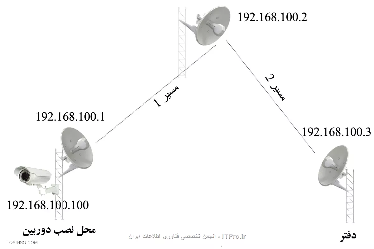

من میخوام طبق شکلی که میذارم تصویر رو از محل نصب دوربین منتقل کنم به دفتر . واس این کار یک دوربین دارم و سه تا آنتن میکروتیک / حالا تنظیمات این سه تا آنتن رو باید چه شکلی انجام بدم که با هم شبکه بشن ؟ سه تا آنتن تو دید هم هستن !
سلام دوستان .
||http://tosinso.com/files/get/5f898f93-4f00-4716-b8ef-5b9fc1dc76df||
چه قسمتایی از تنظیمات آنتن رو باید تغییر بدم ؟ ممنون میشم لطف کنید کمک کنید چون خیلی انجام این کار واسم مهمه ... همکارای بخش IT میگن این کار تو نیست و کار ی مرد واسه همین میخوام هر جور شده انجامش بدم ...
توضیح : از محل نصب دوربین مستقیم نمیشه به دفتر لینک زد چون بینش مانع زیاده ...

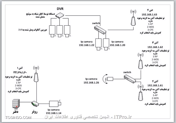

در ادامه پرسش دوست عزیز میخوام بدونم نیاز هست برای انتقال تصویر دوربین ها ip دوربین به اکسس پوینت معرفی کرد ؟؟
راستش تو یه پروژه که توسط یه همکار دیگه راه اندازی شد از آنتن pheenet 2010G استفاده شد ،، در حال حاضر کار پشتیبانی خودم بعهده گرفتم اولا اینکه شرکت اول یوزر و پس و ip آنتن ها رو بهم نداد
برای همین مجبور شدم آنتن هارو در بیارم و ریست دستی کنم ،،
با توجه به اینکه خودم برای انتقال تابحال فقط با آنتن های نانو کار کردم اطلاعات اونچنانی از کانفیگ این آنتن ها ندارم و اینکه سازمان طرف قرداد هم نمیخواد هزینه کنه برا خرید آنتن های جدید میگن با تجهیزات موجود راه اندازی بشه،، متاسفانه هر چقدر تو اینترنت گشتم مطلب مفیدی پیدا نکردم ،،،
با توجه به نقشه لطفا بهم کمک کنید

از لحاظ کانفیگ چیز خاصی نداره وراحت میشه راه اندازیش کرد.ولی همونطور که دوستمون گفتن شما همونجایی که میکروتیک با آی پی 192.168.100.2 گذاشتید یه اکسس پوینت دیگه نیاز دارید.اولن اکسس پوینت به سمت ای پی 100.3 ست میشه و دومین انتن به سمت ای پی 100.1 ست میشه.یعنی شما 4 تا اکسس پوینت میکروتیک نیاز داری.
اگه قراره انتن ها روی دکل وایرلس نصب بشه یه خانم نمیتونه از دکل وایرلس بالا بره 30 کیلو انتن با خودش بالای دکل ببره
اگه انتن ها نصب شدن کانفیگش 20 دقیقه انجام میشه

با سلام دوست عزیز . من سناریوی شما بدین شکل تو سازمان خودمون پیاده کردم .اول اجازه بدین انتن ها را نامگذاری کنیم
انتن دفتر : شماره یک
انتن که در مرکز قرار گرفته : شماره دو
انتن که به دوربین نصب هست : شماره 3
خوب شروع می کنیم
1. شما یک انتن کم دارین که باید روی دکل انتن شماره 2 نصب کنین من اسم این انتن را 2.1 میذارم
2. یک روتر تی پی لینک لازم داریم که انتن شمازه یک به اون وصل بشه : ای پی روتر رو 192.168.1.150 میذارم ( البته هرچی خودتون صلاح بدونین ) DHCP روتر خودم را فعال می کنم و مثلا توی رنج 151-160 قرار میدم . دقت کنین که رنجی که به DHCP میدین ای پی های انتن ها و دوربین (ها ) داخل اون نباشه.
3. انتن شماره یک را در وضعیت اکسس پوینت قرار میدم با یک SSID و پسورد ی که مد نظر شماست
4. انتن شماره دو را در وضعیت استیشن قرار میدم که به انتن شماره یک وصل بشه .
5. انتن شماره 2 را با کابل به انتن شماره 2.1 وصل می کنیم ( قبلا گفته بودم که هر دو روی یک دکل و کنار هم هستن ) lan هر دو را بهم وصل می کنیم.
6. انتن شماره 2.1 را در وضعیت اکسس پوینت قرار میدم با یک SSID و پسوردی که مدنظر شماست
7. آنتن شماره 3 در وضعیت استیشن قرار میدم که به انتن 2.1 وصل بشه
8. حال پورت lan انتن شماره 3 و دوربین رو بهم وصل می کنم
9. یک کامپیوتر به روتر وصل می کنم
10. اگر وربین شما نرم افزار خاص خودش داره که اونو نصب می کنم و دوربین رو می بینم . اگر هم نداره شما اگر ای پی دوربین رو توی اکسپلرر خودتون وارد کنید میتونید تصویر رو ببینید.
امیدوارم که مطلب رو درست تونسته باشم منتقل کنم
