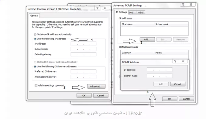

شما میتونید برروی کارت شبکتون دو ip ست کنید بطوری ک هم شبکه ی اینترنت رو بتونه ببینه و هم شبکه ی اتوماسیون
||http://network.tosinso.com/files/get/a9fc2593-49ec-4ef4-a19e-339ca9e17eb5||

پاسخ در 1394/04/10 توسط
دوست عزیز این گزینه برام فعال نیست !!!
من یادم تو انجمن طریقه بت کردن رو گفته بودن ولی هرچی میگردم نیست :(
کسی از دوستان اگه روششو بلده بگه ک خیلی گیرم
مرسی
