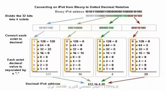

از این تصویر میتونید جواب خودتونو کامل بگیرید اگر به مشکل خوردید عنوان کنید تا پاسخ داده بشهسلام
از این تصویر میتونید جواب خودتونو کامل بگیرید اگر به مشکل خوردید عنوان کنید تا پاسخ داده بشه||http://network.tosinso.com/files/get/e8dfeb6c-163e-4596-89ba-cd564a6e8f2f||
