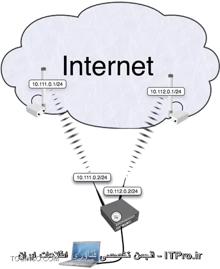

من دو تا لینک ورودی WAN با باند ۴ مگ از یک آی اس پی دارم و قصد دارم یک خروجی LAN برابر با ۸ مگ از RouterBoard 750 بگیرم و به لپ تاپ بدم، (مطابق تصویر)

بنابراین، اساتید کدوم solution رو توصیه می فرمایید که برای یک Destination همزمان از هر دو Path استفاده بشه... پیشاپیش از کمکتون ممنونم
