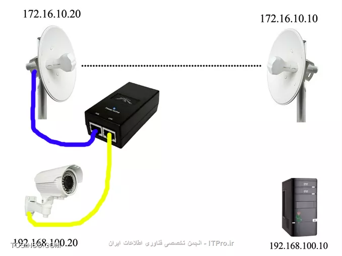

من چند وقت پیش هم یک سوالی ازتون بابت انتقال تصویر از طریق آنتن وایرلس پرسیده بودم که لطف کردین و پاسخ دادین . حالا نسبت به اون سناریو ، تغییراتی ایجاد شده که تو این تصویر مشخص کردم کاری که قراره انجام بدمو .

حالا سوالام رو به ترتیب میپرسم ممنون میشم جواب بدین :
1- در سمت چپ که دوربین وجود داره اتصال کابل ها به همون شکل درسته ؟ یعنی کابل از آنتن میاد به poe و کابل دوربین وصل میشه به قسمت lan دستگاه poe  ؟
2- range شبکه ما 192.168.100.0 . حالا میشه طبق شکل دو آنتن ip های تعریف شده رو داشته باشند؟ و بعد بتونم از طریق کامپیوتر با ip 192.168.100.10 تصویر دوربین با ip 192.168.100.20 رو داشته باشم؟
3- به غیر از موارد مشخص شده در عکس دستگاه/قطعه دیگه ای لازم نیست ؟
4- آنتن ها در محل نصب شده و من میخوام واسه اولین بار کانفیگ آنتن ها رو انجام بدم و تا بحال قبلا این کار و انجام ندادم . حالا باید در دو طرف چه تنظیماتی انجام بشه که این دو همدیگه رو داشته باشن ؟ میشه اگه آموزشی مناسبی در این زمینه میشناسید معرفی کنید ...

1)کابل کشی سمت دوربین درسته
2)مشکلی نداره رنج آی پی ها فقط بایدبراشون روت بنویسی اگه لایه 3 کانفیگ کردی
3)سمت سرور هم POEلازم داری مثل سمت دوربین
4)مدل رادیو و نوع آنتن و فاصله بین این دو تا نقطه چقدر هستش؟

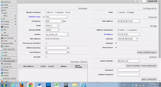

اوقتی وارد صفحه تنظیمات آنتن میشم به این شکله !
||http://network.tosinso.com/files/get/bf7f08d2-602d-480e-91d7-5b6df4bb5e32||
حالا این آنتن امکان روت نوشتن داره ؟ اگه آره ممنون میشم کمکم کنید.

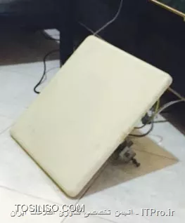

شکلش هم اینجوریه :
||http://network.tosinso.com/files/get/ab135130-4259-450d-bf0a-48c3f6cd25f3||
زیرش نوشته deltalink 1517 ولی وقتی گوگل سرچ میکنم چیزی نمیاره . چجوری بفهمم این مدلش چیه؟

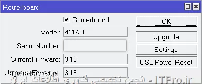

تو winbox / settings / routerboard هم این شکله !
شکلش هم اینجوریه :
||http://network.tosinso.com/files/get/ab50951d-7b76-4098-a42e-6a67d9663a8b||
تو winbox settings routerboard هم این شکله !
شکلش هم اینجوریه :

سلام.شما شکلی که کشیدی بسیار ناقص هستش.با این تصاویری که گذاشتی ، قبل از دوربین قطعا میکروتیک داری.توی میکروتیکت امکان روت نوشتن وجود داره.لطفا سناریو رو کامل طراحی کنید.ممنونتون میشم.
