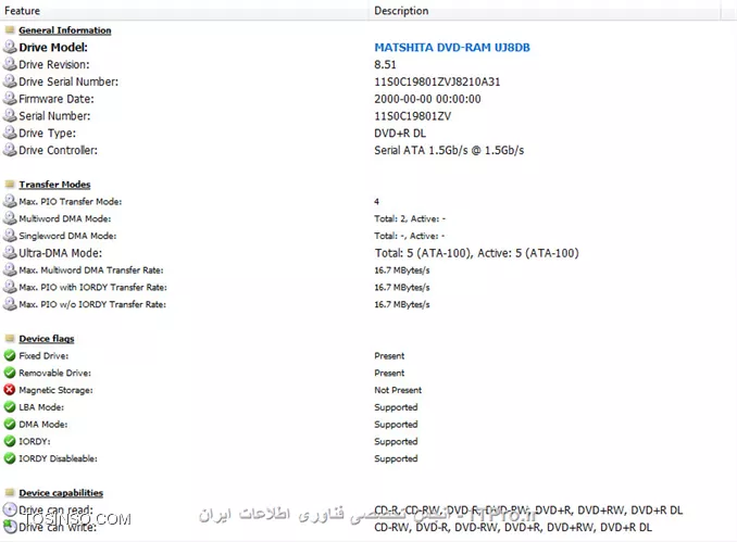

من اطلاعات رو با نرم افزاری که گفتید به دست آوردم،ولی نفهمیدم چی به چیه،خودتون یه نگاه بندازید ببینید مشکلی داره؟
همچنین چطور میتونم بروز راسانی کنم.

با استفاده از نرم افزار Hwinfo مشخصات دقیق دیسک Optical تون رو در بیارید و اقدام به بروز رسانی Fireware مورد نظر کنید تا به امید خدا مشکلتون حل بشه
