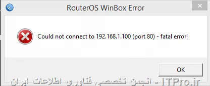

سلام دوستان من به یک مشکلی برخوردم. وقتی از winbox ای پی میکروتیک و میزنم این ارور رو میده!
||http://tosinso.com/files/get/7cdcf9f3-6f81-49f5-a322-fee93180f7d0||

همه این کار هارو قبلا انجام دادم ولی باز هم فایده نداشته! نمیدونم مشکل از کجاس. هر کاری و امتحان کردم

ios mikrotik لود میشه اصلا. میتونید با کامند وارد میکروتیک بشید
پاسخ در 1394/04/19 توسط
شما میکروتیک وصل کنید به VMnet1 خود برنامه VMwareبعد بقیه کارت شبکه هایی که داری غیر فعال کن اون موقع میتونی با مک بهش وصل بشی.
دستورncpa.cplداخل محیط RUNبزن

برای اینکه بتونید از ماشین مجازی که میکروتیک روش نصب شده با سیستم اصلی در ارتباط باشید باید ماشین مجازی رو روی Host-only یا Bridge قرار بدید و همینطور ایپی هایی که ست می کنید باید در یک broadcast domain باشد و حتما روی سیستم اصلی یک gateway هم ست کنید .

سلام و ممنون از راهنماییتون. همه این کار هارو انجام دادم ولی بازم همون ارور رو میده!

مک رو هم پیدا نمیکنه! هر کاری رو امتحان کردم بازم نشد. احتمال داره از نسخه vmware باشه؟؟ نسخه 11 است برای من

با مک وارد شید و ببینید پورت 80 بار هست یا ن

کارت شبکه ی vm رو در حالت bridge و تیک replicate رو هم بزنید تا به میکرئتیم وصل بشه و در قسمت neighbers ,winbox با مک یا ای پی وارد شید
