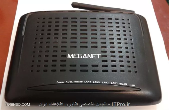

من یک مودم meganetوایرلس 5port دارم که مجبور شدم ریستش کنم حالا که میخوام دوباره تنظیمش کنم یادم رفته چطوری و چی رو باید تنظیم کنم در صورتی که قبلا این کارو انجام دادم اگر دوستان آشنایی با این مودم دارن ترجیحا بصورت تصویری برام شرح بدن ممنون میشم یا سایتی رو معرفی کنن مشگلم زودتر رفع بشه هرچند با این همه متخصصی که توی این سایت هستند بعید میدونم نیاز به سایت دیگه ای باشه.

جناب خانلری مشکلم حل نشد،تصویر مودم و مدلشو براتون فرستادم ممنون میشم کمکم کنید از لطف شما سپاسکزارم.
جناب خانلری مشکلم حل نشد،تصویر مودم و مدلشو براتون فرستادم ممنون میشم کمکم کنید از لطف شما سپاسکزارم.||http://network.tosinso.com/files/get/c1b23fc8-b915-4a17-b190-dc314657cf3f||
مدل مودم؛Meganet 5port Combo Wifi Router

باورود به 192.168.1.1 وارد پنل شوید یوزر adminو پسوردadmin یا پسورد 123 بزنید وارد که شدید advance را جستجو کنید و در سه مرحله 1)vpi=0 و vci=35 بگزارید conection type =ppoe حتما برارید یوزر و پسورذ یادتون نره ودر آخر وایلس که رو گزینه wpsk و پسورد بهش بدید
