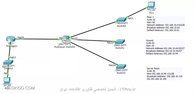

سلام. در سناریو زیر از یک سویچ لایه سه برای Intervlan استفاده کردم. روتینگ رو روش فعال کردم و از پروتکل EIGRP می خوام براش استفاده کنم. حالا برای ارتباط این سویچ با روتر و در نهایت دسرسی به شبکه متصل به روتر باید چیکار کنم؟ ایا باید در سویچ Vlan Interface بسازم؟
سلام. در سناریو زیر از یک سویچ لایه سه برای Intervlan  استفاده کردم. روتینگ رو روش فعال کردم و از پروتکل EIGRP  می خوام براش استفاده کنم. حالا برای ارتباط این سویچ با روتر و در نهایت دسرسی به شبکه متصل به روتر باید چیکار کنم؟ ایا باید در سویچ Vlan Interface  بسازم؟ ||http://tosinso.com/files/get/1df192a7-eb5a-49c2-bc55-1d61939b7c3d||

شما ابتدا ارتباط بین vlan ها را با استفاده از intervlan routing برقرار کنید از لینک زیر می تونید کمک بگیرد:
interVLAN Routing - برقراری ارتباط بین VLANها با استفاده از سوئیچ
بعد بین روتر و سوئیچ eigrp را فعال کنید از لینک زیر می تونید استفاده کنید:
معرفی پروتکل مسیریابی EIGRP و چگونگی پیاده سازی آن در روترهای سیسکو

خب من فعال کردم روتینگ بین Vlan ها رو ، Eigrp رو هم فعال کردم. سوالی که دارم این هست که لینک ارتباطی سویچ با روتر چگونه باید کانفیگ بشه؟ من روی Interface روتر ای پی 10.10.10.2 رو گذاشتم حالا باید روی سویچ هم بایم یک Vlan Interface بسازم و ای پی 10.10.10.1 رو بذارم؟

روی سوئیچ روی روی پورتی که به روتر متصل شده دستورات زیر را وارد کنید:
sw(confg)#inter giga 0/5
sw(config-if)#no switchport
sw(config-if)#ip add 10.10.10.1 255.255.255.0
نیاز به ساخت vlan نیست و بعد از وارد کردن دستورات بالا باید بتونید روتر رو ping کنید

اگه فقط مشکل شما اون لینک بین سوییچ و روتر هست ! اینترفیس های سوییچ لایه 3 به صورت پیش فرض در لایه 2 کار می کنه و حال شما باید از حالت لایه 2 خارج کنید با دستور no switchport و با این دستور می توانید ip دهید خوب ! سوییچ شما تبدیل شد به یک روتر و حال می توانید یک Static Route بنویسید هم روی سوییچ و هم روی روتر و با این کار بعد از روتر هم ping خواهید داشت.
موفق باشید

در این سناریو دوستمون اگر بخوائیم از سوئیچ لایه سه به عنوان سوئیچ معمولی لایه 2 استفاده کنیم چه شرایطی داره؟
من پورت شماره یک از سوئیچ لایه سه را IP در رنج 10.10.10.0 دادم و میتونم روتر و شبکه مقابل را پینگ کنم.
حالا برای اینکه سایر سیستمهای متصل به سایر پورتهای سوئیچ لایه سه که به صورت پیش فرض در لایه دو کار میکنن رو چیکار کنم که شبکه مقابل رو پینگ کنند؟
