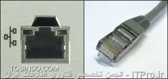

برای اینکه پوز شما از طریق اینترنت بتونه ارتباط داشته باشه باید کارتخوانت پشتش پورت LAN داشته باشه؟
مثل شکل زیر :
سلام عزیز
مثل شکل زیر :
||http://network.tosinso.com/files/get/dcc058ef-fd60-4169-9dc8-35636b463844||
دوم اینکه باید مودمت رو در حالت PPPOE قرار بدی در این حالت مودم شما بصورت خودکار وارد اینترنت میشه و نیازی به داشتن کانکشن نیست!
سوم اینکه وقتی از اینکارا مطمئن شدی یک نرم افزار روش نصب میشه که تنظیمات LAN رو برات اضافه میکنه شایدم باشه نگاه کن یکجا هست که IP میخوره اگه نبود باید خود بچه های نصاب بانک بیان برات بریزن! اگه هم پیداکردی کافیه یک زنگ بزنی به پشتیبانی و مقادیری که اونا بهت میگن رو قدم به قدم تو دستگاهت وارد کنی!
اونوقت کار تمومه!
نکته : لازمه بهت بگم اینکه پوزت به کامپیوتر وصله هیچ ارتباطی نداره به اینکه مشمول شرایطی که بهت گفتم نمیشی!!! وصل بودن به کامپیوتر صرفا برای ارسال تراکنش خرید برروی دستگاه هست که بانک ملت ابداعش کرد اونم برای بیمه گذار ها!!!
