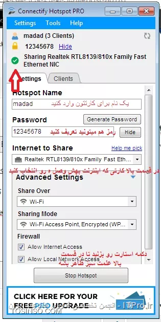

چک کنید سروری که ccproxy روش نصبه حتما دوتا کارت شبکه داره یکی با ip داخلی برای اتصال به شبکه داخلتون و یکی هم که وصله به مودم adsl .
برای اینکه بتونید ccproxy رو دور بزنید احتیاج به یه کارت شبکه سوم هم دارید که البته هتما باید وایرلس باشه ( اینترنال یا usb ) .
کارت سوم رو که وصل کردید نرم افزار Connectify Hotspot رو هم دانلود و روی سرور تون نصب مبکنید هیچ وقت نزارید این نرم افزار update بشه چون از کار میوفته
مطابق توضیحاتی که در عکس زیر دادم نرم افزار رو configکنید
||https://tosinso.com/networkfilesget/
حالا ب سرچ کردن وایفای گوشی و وارد کردن رمز روی گوشی اینتر نت دارید و نرم افزار چت گوشی هم کار میکنه
