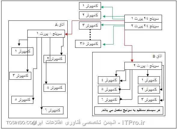

سلام خدمت همه دوستان
شبكه اي دارم با حدود 50 سيستم و 4 عدد سوئيچ كه هر كدام داخل يك اتاق هست و اين شبكه 3 بار گسترش داده شده است. من مي خوام كار شماره گذاري نودهاي اين شبكه رو انجام بدم و مشكلي كه دارم اينكه نميدونم چطوري و ازكجا شروع كنم به شماره گذاري و مطلب ديگه اي هم كه هست چند سيستم بصورت مستقيم به سوئيچ متصل هست آيا بايد اين سيستم ها هم شماره گذاري شوند به چه صورت؟ همچنين بعضي از اين نودها شماره دارن و بعضي ها بدون شماره هستند از دوستان مي خوام براي شماره گذاري نود هاي شبكه به من كمك كنند
تصوير زير براي درك بهتر مطلب مي باشد.
ما اينجا يه ساختمان داريم كه يه سوئيچ 24 پورت داره و يكي از نودهاي اين سوئيچ ميره داخل يه اتاق
حالا به نود داخل اتاق هم يه سوئيچ 5 پورت متصل هست كه 4 تا سيستم بصورت مستقيم به سوئيچ 5 پورت متصل هستند
سوال من اين هست كه آيا لازم هست كه براي 4 تا سيستم پريز شبكه نصب كنم و آنها را شماره گذاري كنم يا فقط نودي كه از سوئيچ 24 پورت اومده داخل اتاق همونو شماره گذاري كنم كافي هست؟

روش استاندارد برای شماره گذاری نود استفاده از یک عدد با معنی است که تعداد ارقام بنا به سناریو شما متفاوت هستش ولی اصل قضیه فرق نمی کنه
برای سناریو شما از یک عدد 4 رقمی بر روی نود های داخل اتاقها استفاده کن
عدد اول شماره رک شما رو نشون میده
عدد دوم شماره پچ پنل رو نشون میده (میتونه شماره سویچ هم باشه ولی استانداردش شماره پچ پنله و نود ها مستقیم نباید به سویچ متصل بشن)
عدد سوم و چهارم شماره نود روی پچ پنله
مثال شماره نود در اتاق =1234
یعنی این نو د به رک 1 و داخل آن سویچ 2 و درداخل آن سویچ به نود 34 متص می باشد
این شماره گذاری بنا به بزرگی شبکه شما می تونه گسترش پیدا کنه مثلا 5 رقمی یا بیشتر بشه ولی اصول همونه
والسلام

ممنون از راهنمايي دوستان
اگر شبكه در دوساختمان باشد اول بايد كدام ساختمان را شماره گذاري كرد ساختمانها كنار يكديگر هستندآيا بايد از ساختمان سمت راستي شروع كرد؟
در رابطه با سوال دوست عزيز MDB_0662 هر چهار سوئيچ موجود با هم ارتباط دارند و سوئيچ هاي 8 پورت به عنوان زير مجموعه سوئيچ هاي 24 پورت هستند.
باتشكر از شما

میتونی برا اساس شماره اتاق ها اونا رو شماره گذاری کنی مثل A1
یه سوال توی تصویر سوئیچ ها رو به هم وصل کردی .هر دو تا سوئیچ با هم اتصال دارن (بصورت جدا از دو سوئیچ دیگر) یا یه سوئیچ مرکزی داری؟
به نظرم اگه روی پریز های شبکه شماره بذاری و همیشه رزرو هم داشته باشی بهتره
مثلا A6 رو به پورت 6 سوئیچ A (سوئیچ 8 پورت 1 در اتاق A ) وصل کن

قاعده بر این است که زمانی که شما از در وارد سالن یک ساختمان میشوید ابتدا وارد اولین اتاق سمت راست شوید و شماره گزاری رو از انجا شروع کنید (بهتر بود روی پلان در های ورود به سالن و اتاقها رو مشخص می کردید) وارد اتاق که شدید اولین شماره پورت شما در جهت چرخش عقربه های ساعت خواهد بود . و به همین ترتیب اتاق های مجاور و در انتها شماره پورتهای سالن به همین ترتیب شماره گزاری می شود.
