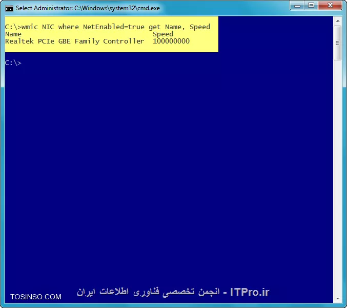

با استفاده از دستور زير در محيط CMD از نوع كارت شبكه سيستم مطلع شويد:
wmic NIC where NetEnabled=true get Name, Speed

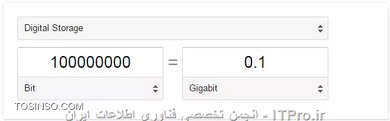

سرعت آن 100,000,000 بیت است به عبارتی تقریبا 100 مگابیت
||http://network.tosinso.com/files/get/d3889d64-aff7-4ea7-a9fe-f68a7e1082af||
