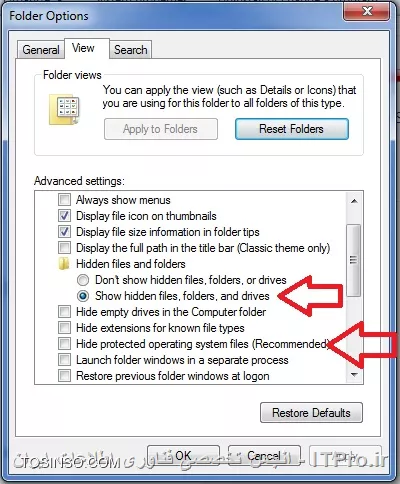

احتمال ویروسی شدن هست روی لپ تاب ویندوز را تنظیم کنید که فایل های hidden و فایل های سیستمی مخفی شده را نمایش بده برای اینکار از کنترل پنل folder option را باز کنید و مطابق شکل تغییرات را اعمال کنید بعد ببنید توی هاردتون چی نمایش داده میشه
||http://hardware.tosinso.com/files/get/8be63e29-d8cf-46f7-9dd9-02d3c3b5fe02||

به سفارش دوستمون فایلهای پنهان و فایلهای سیستمی رو در وضعیت نمایش قرار بدید
