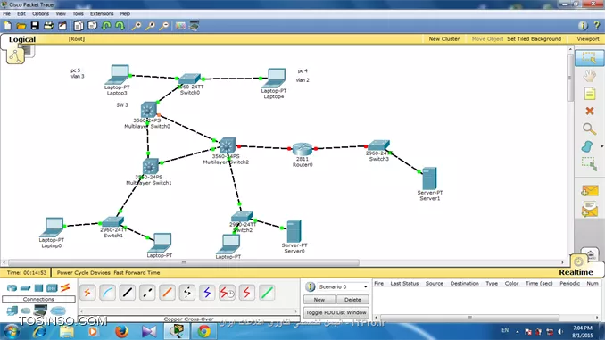

سلام به همه ، میخواستم روی سویچ 3 اینترفیس مجازی ایجاد کنم...اما دستورش اعمال نمیشه ، خواستم بدونم اصلا امکانش هست که روی سویچ 3 من subinterface ایجاد کنم؟ چون pc 4 و pc 5  توی دوتا vlan متفاوت هستش و نیاز به getway دارم...

ببخشید می خواهید Intervlaning رو تو Layer 3 Switch انجام بدید؟ خب برای این کار نیازی به Subinterface نیست. در SW تون باید Interface هایی که به Switch های دیگه متصل هستند رو در حال ترانک بذارید. بعد در SW با زدن دستور زیر VLAN Interface بسازید و ای پی هاشون رو Default Gateway مربوط به VLAN ها بذارید. قبلش فقط در SW تون هر VLAN که می خواید Vlan Interface شون رو بسازید رو قبلش بسازید مگر نه Interface Vlan هاتون در حالت down می مونند:
Interface Vlan <vlan number

شما در داخل سوییچ لایه سه اول باید vlan های مورد نظر را بسازید بعد از ساختن باید تو مد config
<text>
interface vlan number vlan
no shutdown
ip address ip netmask
<text>
و بعد اینترفیس مورد نظر که به سوییچ های لایه دو وصل ترانک کن :
int fa 0/0
sw mo trank encapsolation dot1q
sw mode trank
