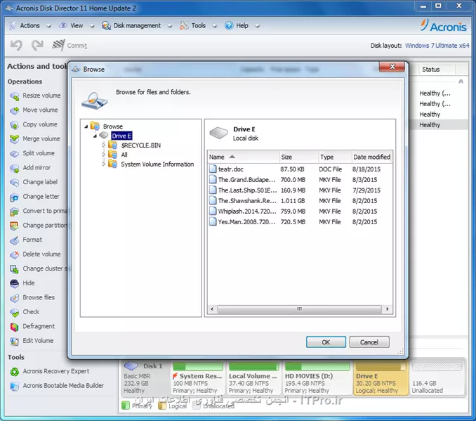

الان همون یه درایوی هم که بر گردونده بودم هم پرید دوباره، تو برنامه acronis درایو هست و فایلای توی درایوم هست ولی هیچ کاری نمیشه کرد

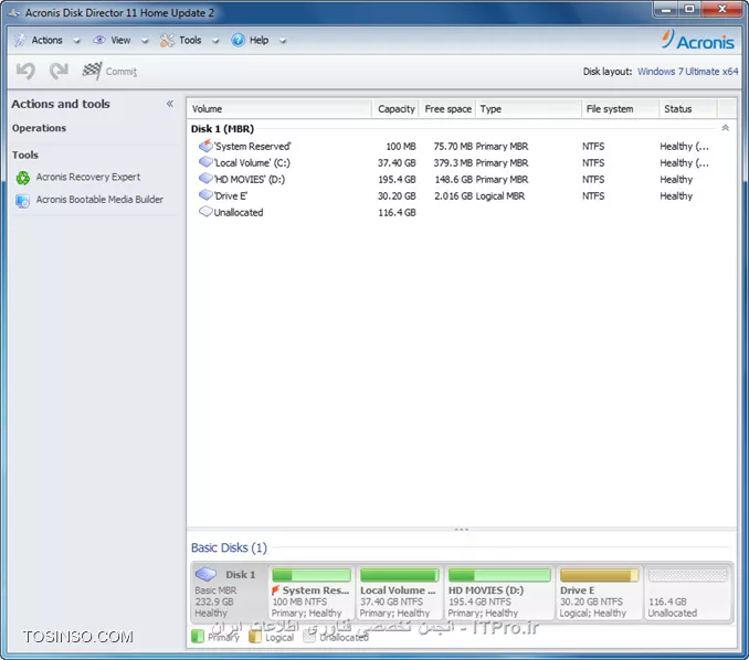

بعله همینطوره من 5 تا درایو داشتم با نام های c,d,e,f,g و زمانیکه درایو c رو اشتباها به جای فرمت دیلیت کردم تنها درایو Dام موند و اون سه درایو به یک فضای 116 گیگیه unallocated تبدیل شد. ینی واقعا میشه بدون هزینه اطلاعاتم رو برگردونم؟ بعد من این فضا رو چطور میتونم فرمت کنم ؟ چون به طور عادی این فضا قابل مشاهده نیست ینی با این برنامه میتونم این فضارو به همون 3 تا پارتیشن تبدیل کنم و اطلاعات توشون رو بازیابی کنم؟
پاسخ در 1394/05/12 توسط
اینطور که من فهمیدم فضای unlocated هست ک اطلاعاتش رو میخواهید بازیابی کنید،برای این کار اول باید این فضا رو با نرم افزار های مدیریت پارتیشن مثل Acronis Disk Director فرمت کنید (ینی تبدیل به پارتیشن یا ب پارتیشن دیگه ای اضافه کنید) بعد پارتیشنی ک ساختید رو ریکاوری کنید. یادتون باشه که فایلی ب پارتیشن جدید کپی نکنید چون ممکنه اطلاعاتتون بازیابی نشه!

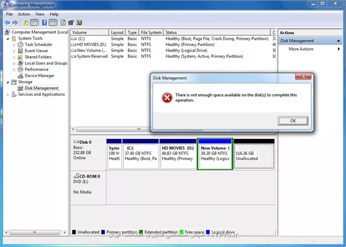

خیلی ممنون از راهنماییتون ولی نمیشه!!! من نمیتونم درایو جدید درست کنم ینی سیستم بهم این اجازه رو نمیده حتی با اینکه فضا هست ولی ارور کمبود فضا میده، این اروریم ک الان داده من درایوی با حجم 40 گیگ ساختم ولی باز این ارور رو داد
خودتون ببینید
خودتون ببینید
||http://hardware.tosinso.com/files/get/3cb6bd96-67ba-4ab8-8055-cc697ada73a9||
