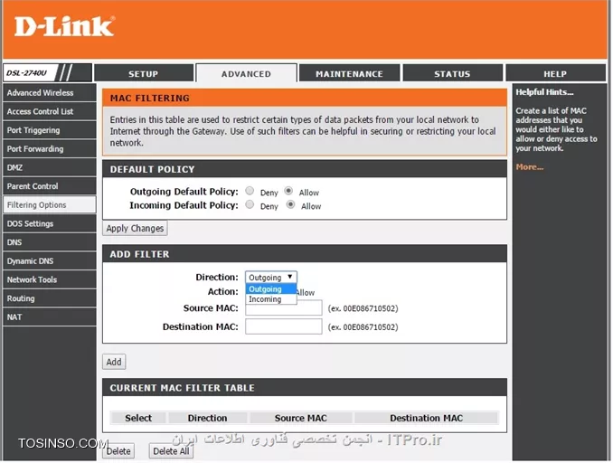

*درود خدمت اساتید محترم
چطوری میتونم مودمو کانفیگ کنم که فقط دستگاهای که میخام بتونند از اینترنت استفاده کنند به وسیله آدرس مک و بقیه بتونند به مودم وصل بشن با یوزر و پسورد ولی نتونند از اینترنت استفاده کنند؛ تو اینترنت هرچی سرچ کردم چیزی پیدا نکردم اسکرین شات صفحه مک فیلترینگ مودمم گذاشتم.

همایون جان فکر میکنم شما اشتباه متوجه شدید سوال ایشون اینه که میخوان فقط یه سری سیستم خاص بنونن به مودم وصل شن ولی نتونن تو اینترنت برن به عبارتی شبکه داشته باشن بدون اینترنت، البته قسمت اول سوال ایشون رو پاسخ دادید.
دوست عزیز همونطور که همایون گفتند شما به وسیله Mac Filtering میتونید تایین کنید چه Device هایی میتونن از این مودم استفاده کنند حالا اگر میخواهید اینترنت رو ازشون بگیرید کمی باید اطلاعات به ما بدید اینکه اگر mac filtering راه بندازید و میخوایید هیچ کسی اینترنت نره خب میتونید اینترنت مودم رو کلاً قطع کنید پس بعید میدونم هدفتون این باشه.
اگر عده ای خاص رو میخوایید اینترنت نداشته باشن میتونید تو تنظیمات کارت شبکه Gateway و ازشون بگیرید تا نتونن وارد اینترنت بشن و تا اونجا که من میدونم مودم های ADSL این قابلیت رو ندارن که تو Config شون تایین کنند کی نت داشته باشه کی نداشته باشه و این کار ها یا توسط Switch های مدیریتی انجام میشه یا نرم افزار ها یا گرفتن gateway کارت شبکه.

تو بخش تنظیمات Wirelessیه آپشنباید داشته باشه به نام مک فیلترینگ اونجا باید تنظیمات لازم بزنید.
دو تا حالت داره:
1)شما میاید میگید فقط این مک آدرس ها بتونن وصل بشن و بقیه نتونن
2)تو این حال میگی این مک آدرس نتونه وصل بشه بقیه بتونن وصل بشن
