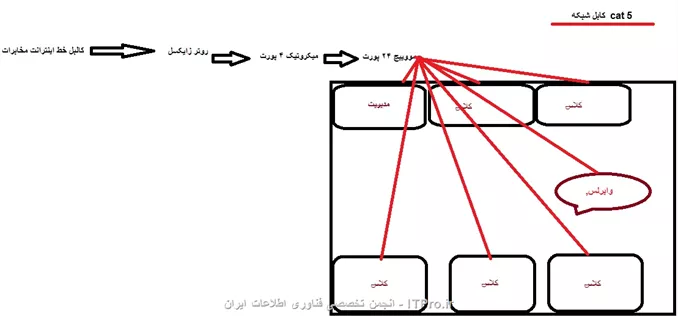

من برا یه محیط اموزشی باید یک شبکه هم کابلی و هم وایرلس ایجاد کنم .این شبکه اینطور هست که یه خط اینترانت دارن که رو یه کابل جدا میاد و به روترشون متصل شده حالا برا امنیت بیشتر روتر رو به میکروتیک وصل کردن و سیستم ها به میکروتیک میشن .حالا چون میکروتیک 4 تا پورت بیشتر نداره و الان سیستم ها زیاد شده من میخوام وصلش کنم به یه سوویچ 24 پورت و ازون نود بگیرم برا سیستم ها ایا این کار امکان پذیر هست ؟؟؟ دوم اینکه من میخوام اینترانت رو بصورت وایرلس هم در اختیارشون بذارم چه تجهیزات وایرلسی باید تهیه کنم که به میکروتیک وصلش کنم و اینترانت رو بصورت وایرلس بهم بده ؟؟؟؟؟؟
با سلام و خسته نباشد خدمت دوستان عزیز
من برا یه محیط اموزشی باید یک شبکه هم کابلی و هم وایرلس ایجاد کنم .این شبکه اینطور هست که یه خط اینترانت دارن که رو یه کابل جدا میاد و به روترشون متصل شده حالا برا امنیت بیشتر روتر رو به میکروتیک وصل کردن و سیستم ها به میکروتیک  میشن .حالا چون میکروتیک 4 تا پورت بیشتر نداره و الان سیستم ها زیاد شده من میخوام وصلش کنم به یه سوویچ 24 پورت و ازون نود بگیرم برا سیستم ها  ایا این کار امکان پذیر هست ؟؟؟   دوم اینکه من میخوام  اینترانت رو بصورت وایرلس هم در اختیارشون بذارم چه تجهیزات وایرلسی  باید تهیه کنم که به میکروتیک وصلش کنم و اینترانت رو بصورت وایرلس بهم بده ؟؟؟؟؟؟||http://tosinso.com/files/get/f151a256-2f13-471b-8a62-0db2d0e0283b||
برای طبقات بالا هم اگر بخوام امکان وایرلس برقرار کنم باید چکار کنم ؟؟؟
در ضمن بعضی فواصل سیستم ها با سوویچ به 50 متر هم میرسه مشکلی نداره ؟؟؟
 با توجه به اینها لطفا بهم یک سوویچ   با قیمت مناسب  و یه وسیله وایرلس برا اشتراک اینترانت  داخل ساختمان  پیشنهاد بدید
ایا امکانش هست که رو همین تجهیزات دوتا سرویس داشته باشیم یعنی هم اینترانت هم اینترنت ؟؟؟ یعنی کابله مودم ای دی اس ال هم به سووییچ وصل کنیم و هر دو سرویس فعال باشه >>؟؟
نکته :ما در این ساختمان سرور نداریم فقط همین تجیزات هست و یوزرهایی که همه از میکروتیک ای پی میگیرن
تشکر از وقتتون
تشکر از وقتتون

خیلی ساده :
میکروتیک رو با این سرویس ها کانفیگ کنید
Port 1 : اتصال به مودم برای اینترانت
Port 2 : اتصال به سوئیچ
Port 3 : اتصال به Access Point
Port 4 : اتصال به مودم اینترنت
گام اول DHCP-DNS-NTP برای 2-3 Port
گام دوم کانفیک HotSpot برای Port 4 ,3
گام سوم ایجاد یک Queue Tree برای Port 1-2 تقسیم پهنایی باند
در مورد پیدا سازی شما باید با میکروتیک آشنا باشید کار چندان مشکلی نیست
در مورد سوئیچ Dlink DGS1024
در مورد Access Point مدل DWL 3200AP
خیلی کارها میشه کرد که بسته به دانش شما داره
